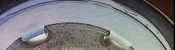

Sancheg 1 644 Жалоба Опубликовано: 12 ноября 2022 9 часов назад, Dimmik сказал: Да, ещё чуть-чуть и не отличить будет. Резьба до Манна не дотягивает. В чем разница с этим? Поделиться сообщением Ссылка на сообщение Поделиться на других сайтах

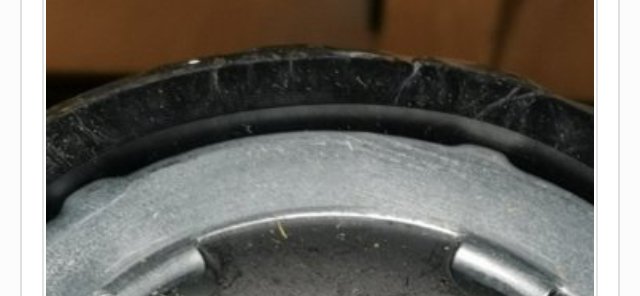

Dimmik 313 Жалоба Опубликовано: 12 ноября 2022 (изменено) 2 часа назад, Sancheg сказал: В чем разница с этим? Да хотя бы в качестве изготовления. И резьба разная. Вот смотри, если не видишь разницу: Изменено 12 ноября 2022 пользователем Dimmik Поделиться сообщением Ссылка на сообщение Поделиться на других сайтах

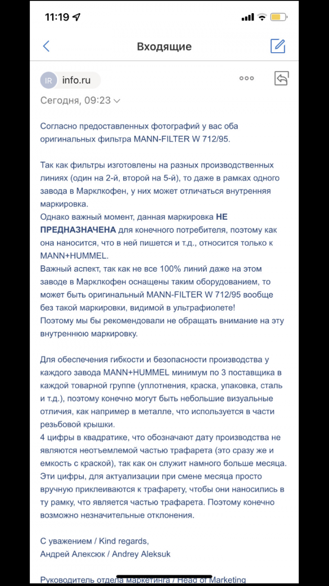

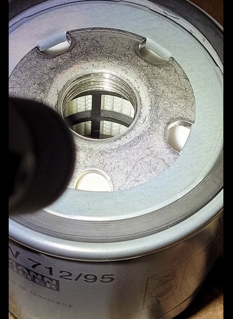

Sancheg 1 644 Жалоба Опубликовано: 13 ноября 2022 Хз, разные линии, разные заводы может быть. Критичного ничего не вижу. Манн отвечал, что на резьбовую пластину и на инфракрасный шрифт (качество и наличие его вообще) можете внимание не обращать. На фото @iborgРезинка в транспортировочной пленке, вроде бы Поделиться сообщением Ссылка на сообщение Поделиться на других сайтах
Dimmik 313 Жалоба Опубликовано: 13 ноября 2022 (изменено) 15 минут назад, Sancheg сказал: Хз, разные линии, разные заводы может быть Вся суть в том, что именно эти фильтры-близнецы (Mann, OEM и Hengst) идут с одного завода в г.Марклкофен, Германия. И УФ-маркировка только там. А вот конфигурация этой маркировки периодически меняется. Поддельщики за этим вряд ли уследят и копируют с любого фильтра. Потом есть ещё коды, которые они не знают и этим себя выдают. Резинка на манновских фильтрах, как правило, обсыпана тальком. Никакие пленки там не используются. Да, линий производства несколько, но отличия между ними вряд ли заметны обычному покупателю. У фильтра выше вдобавок ко всему очень топорное изготовление. Хотя бы по этому признаку его можно смело забраковать. Изменено 13 ноября 2022 пользователем Dimmik Поделиться сообщением Ссылка на сообщение Поделиться на других сайтах
Sancheg 1 644 Жалоба Опубликовано: 13 ноября 2022 43 минуты назад, Dimmik сказал: Вся суть в том, что именно эти фильтры-близнецы (Mann, OEM и Hengst) идут с одного завода в г.Марклкофен, Германия. И УФ-маркировка только там. А вот конфигурация этой маркировки периодически меняется. Поддельщики за этим вряд ли уследят и копируют с любого фильтра. Потом есть ещё коды, которые они не знают и этим себя выдают. Резинка на манновских фильтрах, как правило, обсыпана тальком. Никакие пленки там не используются. Да, линий производства несколько, но отличия между ними вряд ли заметны обычному покупателю. У фильтра выше вдобавок ко всему очень топорное изготовление. Хотя бы по этому признаку его можно смело забраковать. Даже в Марклкофене есть линии без УФ маркировки скрин с драйва Поделиться сообщением Ссылка на сообщение Поделиться на других сайтах
Dimmik 313 Жалоба Опубликовано: 13 ноября 2022 7 минут назад, Sancheg сказал: Даже в Марклкофене есть линии без УФ маркировки Я не пойму, к чему ты клонишь. Ты не веришь, что тот фильтр - голимый левак? Поверь мне, это 100% так. Ряд признаков я привёл. Маркировка в их числе: причём, как УФ, так и сопутствующая. Поделиться сообщением Ссылка на сообщение Поделиться на других сайтах

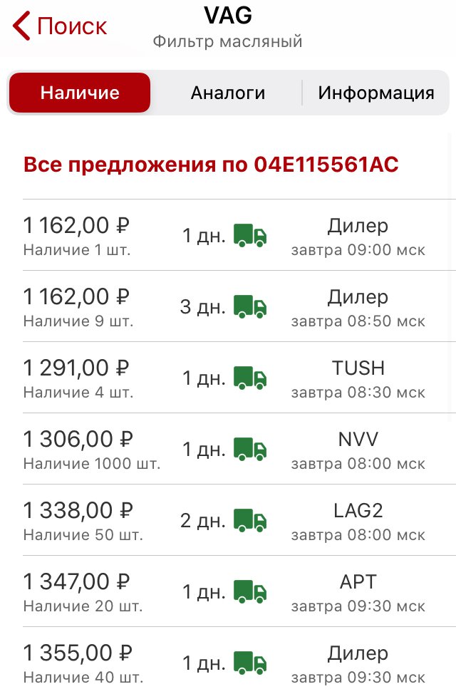

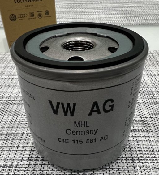

Dimmik 313 Жалоба Опубликовано: 13 ноября 2022 Кстати, появился новый артикул, полностью повторяющий 04Е115561Н: И цены вменяемые: Поделиться сообщением Ссылка на сообщение Поделиться на других сайтах

Sancheg 1 644 Жалоба Опубликовано: 13 ноября 2022 8 минут назад, Dimmik сказал: Я не пойму, к чему ты клонишь. Ты не веришь, что тот фильтр - голимый левак? Поверь мне, это 100% так. Ряд признаков я привёл. Маркировка в их числе: причём, как УФ, так и сопутствующая. Собственно, к тому о чем сам Манн заявляет, что маркировка УФ не показатель Поделиться сообщением Ссылка на сообщение Поделиться на других сайтах
