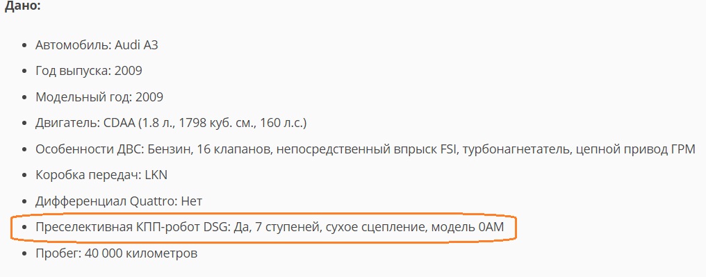

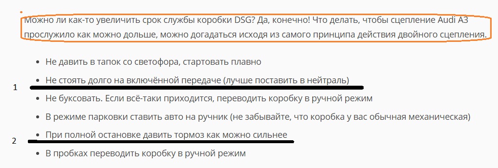

Зацениваем, читаем. Есть вопросы. Речь о сцеплении
заинтересовали советы. Прошу специалистов (вашего центра) ответить на два выделенных вопроса .
1. Чем различаются момент положения селектора D и нажатой педали тормоза от положения селектора N?
2. Насколько "лучше" будет себя ощущать сцепление, если давить на него "как можно сильнее", нежели просто надавить?
По умолчанию ничем. Если от души нажать тормоз, сцепления разомкнутся. В этой коробке сцепление разомкнуто по умолчанию, в отличие, например, от простой механики. Педаль тормоза чаще всего нажимают с минимально возможным усилием, такова природа большинства наездников. Их учат обращаться с педалью как можно нежнее. Поэтому нам часто жалуются на подёргивания, которые пропадают, когда сильнее нажмёшь тормоз.
Оно разомкнётся. Состояние тормозных механизмов далеко не у всех идеальное, поэтому, даже если машина стоит на месте, не факт, что мехатроник не принимает решение о том, что она вот-вот не собирается резко выстрелить. Лучше его успокоить, нажав посильнее, говоря ему: "Мужик, я не на низком старте, дай сцеплениям отдохнуть".
