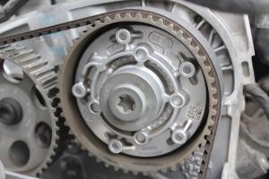

МихалычЪ 66 Жалоба Опубликовано: 19 ноября 2015 Как говорится знай наших! Вводные данные – Seat Leon 1.2 TSI 2014 года, DSG7. Пробег 24 000 км. Эксплуатация не ежедневная, в основном город без особых пробок, стиль езды «жена рулит, ребенок спит». Субботним утром пошел я за машиной на стоянку. Завел, пока очищал от снега ничего подозрительного не заметил. Заехал во двор и услышал четко отбивающий стук из под капота. Открыл капот, точно, звук есть. Отогнал назад на стоянку (100 метров) и заглушил. Супруга сказала, что в пятницу выскочила у неё ошибка системы страт/стоп, и позже сама пропала. В понедельник вечером решил вернуться к решению проблемы. Скинул клемму, подождал минут 10, завел, стук не пропал. На слух определил, что стук идет из-под пластикового кожуха ремня ГРМ. Закглушил, понял, что дело не в мозгах. Во вторник вызов эвакуатора за счет дилера (обязательства сеата взяла шкода). Сервис шкоды снял кожух ГРМ и диагноз поставлен – фазорегулятор начал разваливаться. Болт выкрутился из него и бил по блоку ДВС. Очевидно – гарантийный случай. Они отфотографировали и отправили в москоу для принятия решения по ситуации. Вчера позвонили – сказали получили распоряжение разбирать ДВС. Ждём новостей… Уже после диагноза в тырнете нашел похожие случаи. Суть поста – у кого 1.2 тсай – будь бдителен: www.octavia-club.ru/f/A7/…sya-fazovraschatel-1-6-a/, www.octavia-club.ru/f/A7/…hatel-1-6-a/p4#post704748 , www.octavia-club.ru/f/A7/…atel-1-6-a/p27#post712633 — 1.6, пробег 52 тыс. кмwww.skoda-piter.ru/forum/….msg649740.html#msg649740 — 1.6, пробег 10 тыс. кмwww.octavia-club.ru/f/A7/…atel-1-6-a/p22#post709920 — Сеат Леон 1.2, пробег 36 тыс. кмwww.octavia-club.ru/f/A7/…atel-1-6-a/p11#post707701 — 1.2, пробег 23 тыс. кмwww.octavia-club.ru/f/A7/…atel-1-6-a/p37#post720083 — 1.2, пробег 9 тыс. кмwww.octavia-club.ru/f/A7/…atel-1-6-a/p42#post726272, www.octavia-club.ru/f/A7/…atel-1-6-a/p43#post726381 — гольф 1.2, пробег 29 тыс. км.www.octavia-club.ru/f/A7/…atel-1-6-a/p46#post730370 О развитии событий буду сообщать по мере получения информации. ЗЫ фазорегулятор который у меня разваливаться начал на фото Поделиться сообщением Ссылка на сообщение Поделиться на других сайтах
