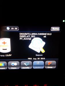

Добрый день! два вопроса :
1. Как узнать модель магнитолы и производителя
2.Можно ли обновить прошивку если там например стоит Win CE 6.0 (и как это можно сделать в домашних условиях)

Платформа S100, модель TID-7501,она же Winca, она же Redpower, производитель http://www.timelesslong.cn/en/special-car-dvd-player.html Прошивка была для неё посвежее ( от 10 года, N16), но шить крайне не рекомендуется, иногда слетает загрузчик и она превращается в кирпич. Одна из самых надёжных моделей. Давно снята с производства.
