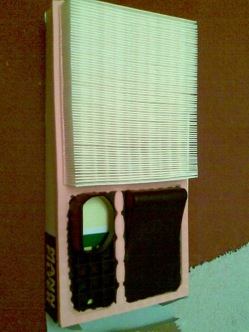

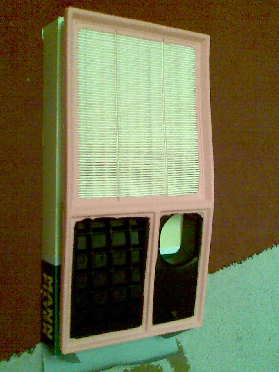

3. Если наматывать на одном воздухане рекомендованные 30 тык, то ставим ОЕМ 036 129 620 J/H, MANN, Mahle...
Чисто мое мнение: лучше ставить что подешевле да менять почаще. Например, за 60 тык можно сменить два OEM 036 129 620 J и потратить 900-1000 р. (и это самый дешевый из топовых вариант), а можно сменить 3-4 фильтра попроще. Во втором случае движку дышаться будет легче, а это лучшая тяга и небольшая экономия топлива.

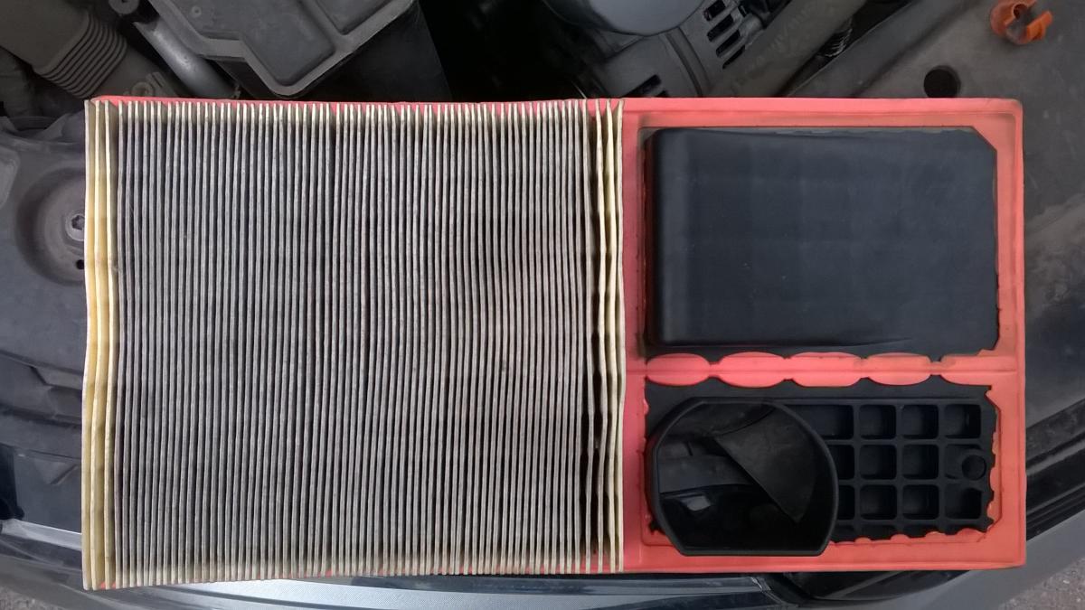

Сменил воздухан Fortech FA087 после 16000 км. Отработал без претензий. Вид его все-таки говорит о том, что в российских условиях следует менять воздухан каждые 15000 км. Собственно, VAG так и рекомендует. Цена Фортека 260 р., немногим дороже BIG, Невский, Goodwill и подобные. Лучше подешевле да почаще.

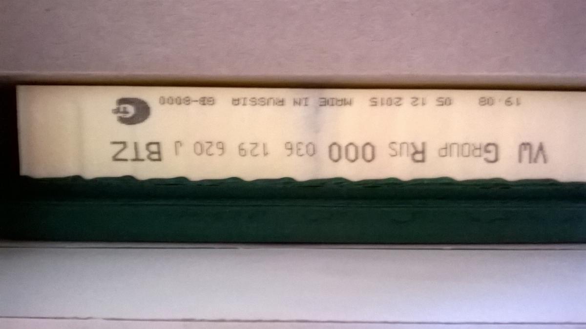

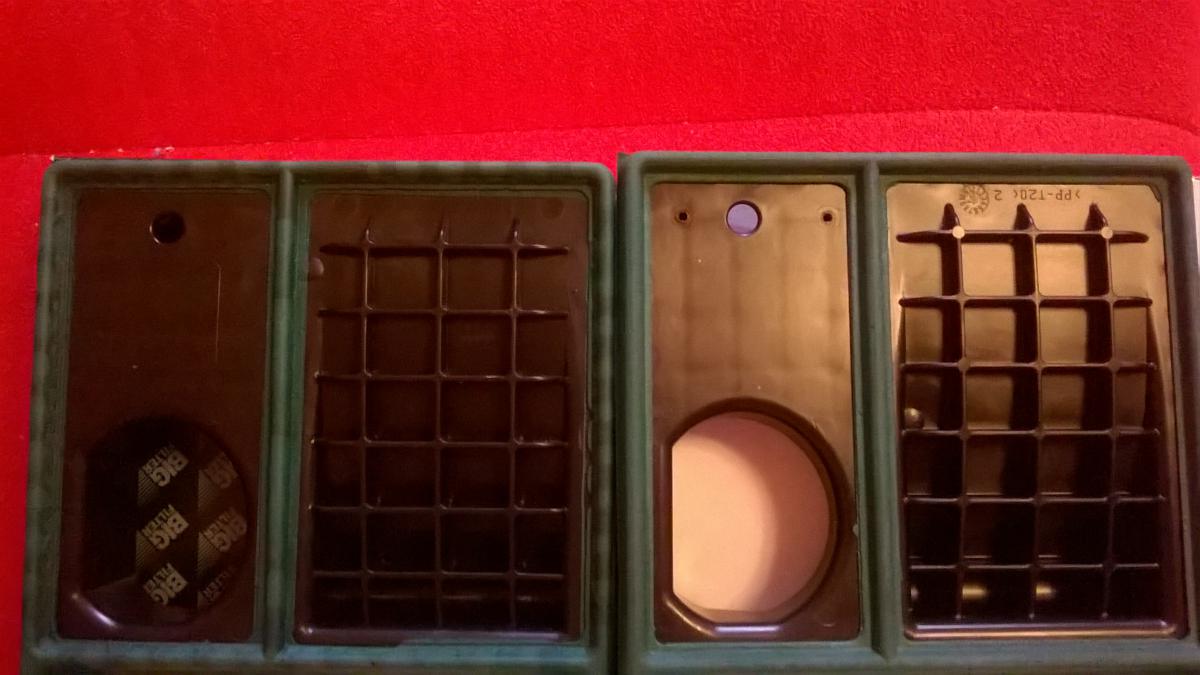

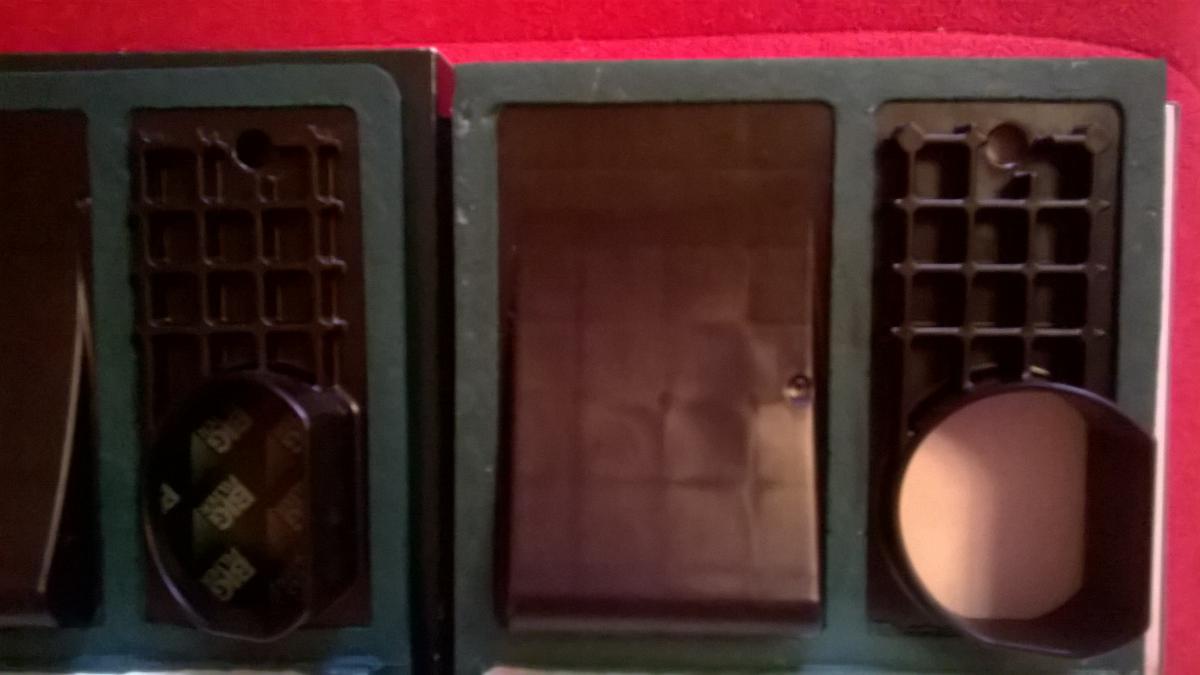

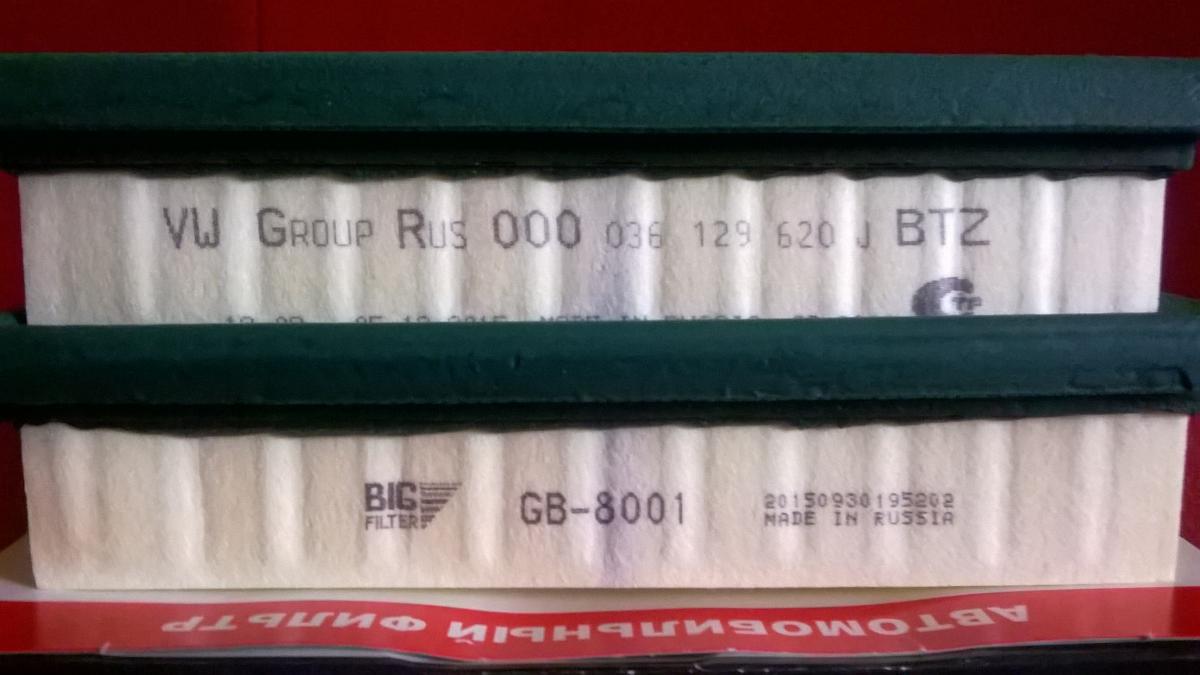

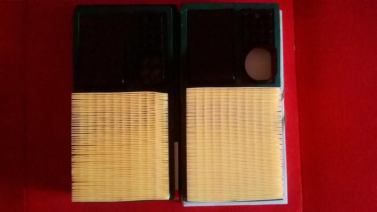

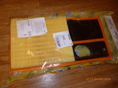

BIG GB8000 (OEM 036129620J) vs BIG GB8001
1. У первого 78 складок, у второго 63, т.е. площадь фильтрации у него на 20% больше, но и душит он мотор сильнее, т.к. бумага на вид одинаковая;
2. Есть небольшие отличия по пластмассовой вставке: видимо, их делают разные производители;
3. Цена отличается в 1.5 раза (примерно 450 против 310 р.), хотя я такой разницы между этими фильтрами не увидел.
Вывод: фильтры нормальные, но должны быть подешевле, т.к. есть полно аналогов с лучшим соотношением цена/качество.

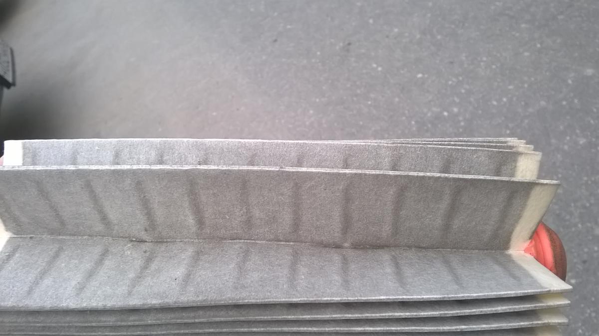

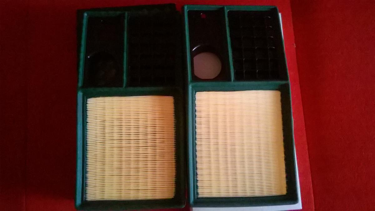

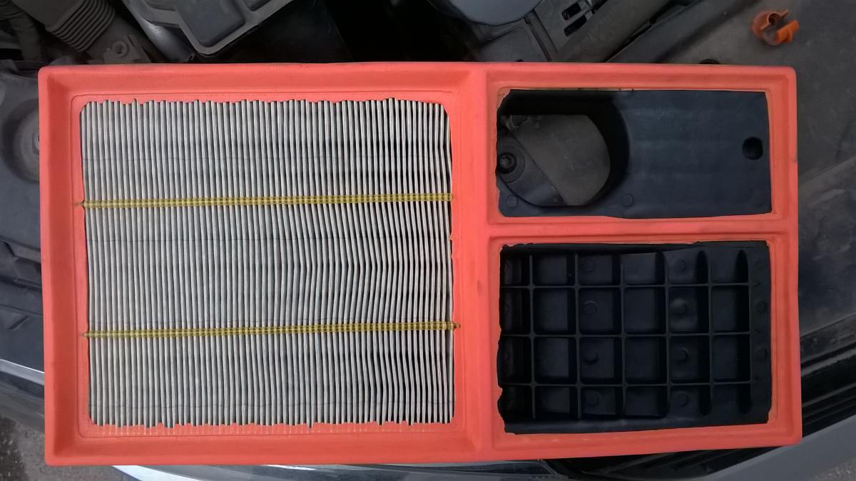

NAC 77168 vs Fortech FA-087
Перед нами два дешевых корейца с высоким показателем по соотношению цена/качество. При стоимости 250-270 р. они сделаны весьма неплохо и, по всей видимости, на одном заводе.
Брать можно как альтернативу ОЕМ 036129620J на 10-15 тык, т.е. на укороченный интервал взамен отечественным BIG GB-8001, NF-5583 и Sibtэk. Почему на укороченный интервал? Все просто: у них гофр меньше и, следовательно, ресурс ниже.
Гофр у NAC 65 / у Fortech 70.
Еще отличие по конструкции: Fortech укреплен двумя полосками поверх фильтрующего элемента, а у NAC их нет.

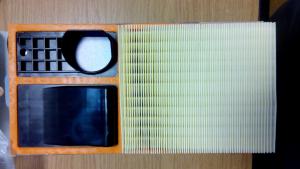

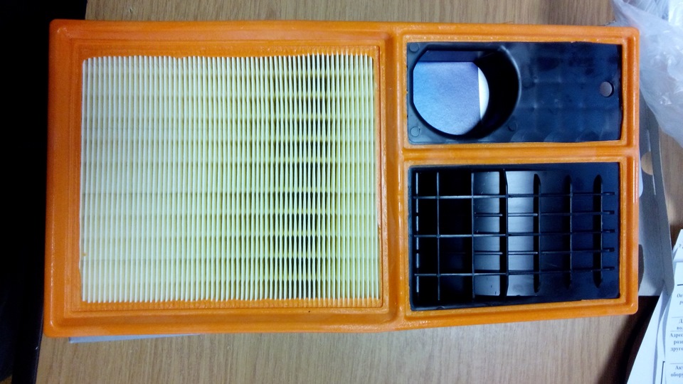

Невский фильтр NF-5583
Еще один недорогой вариант фильтра с ресурсом ниже ОЕМ, причем отечественного производства.
Гофр 68, сделан неплохо. Прямой конкурент BIG GB-8001: цена 300-330 р. Но вот почему они дороже корейцев NAC и Fortech и стоят как GoodWill - для меня не очень понятно. Тот же Sibtэk продают за 250 р., но его в наличии практически не бывает.
В общем, все эти фильтры (NF, Sibtэk, GB-8001, NAC, Fortech, GoodWill) - одного поля ягоды и брать можно что дешевле.
