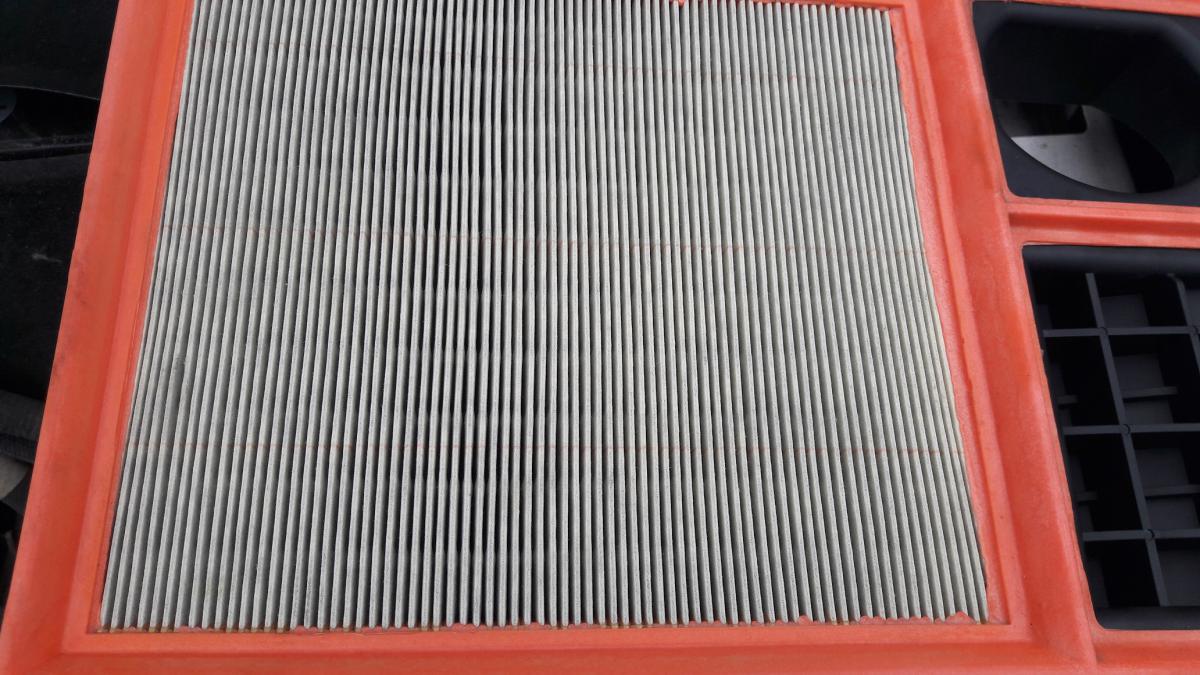

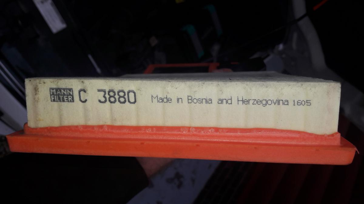

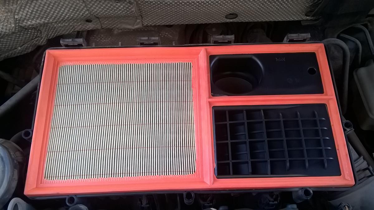

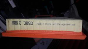

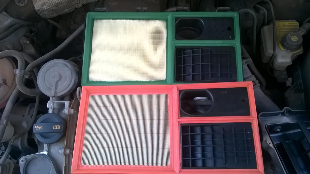

Произвел сегодня замену воздухана Mann C3880 на 036129620J из прошлого сообщения. Пробег на Манне 14500 км, из которых 5000 км трасса, остальное город с вялотекущим движением от светофора к светофору.

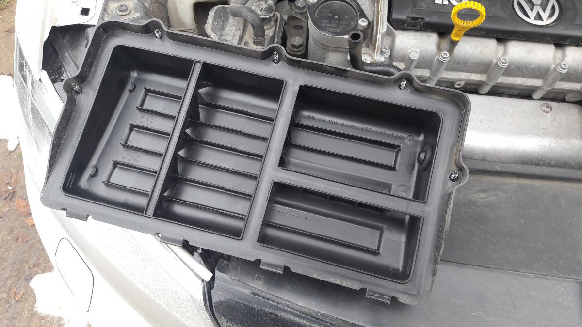

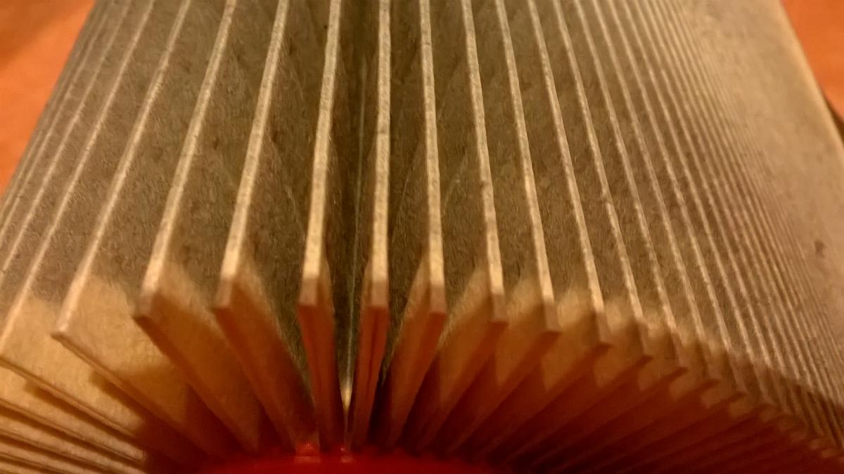

Что сказать, фильтр забит прилично. Конечно, визуально определить степень запыленности и просадку давления невозможно, но опять убеждаюсь в том, что замена воздухана на 15000 км облегчает жизнь мотора. Порадовало, что верхняя крышка корпуса воздушного фильтра чистая. Конечно, слабый налет пыли присутствует, но фильтр на 100% фильтровать не умеет.

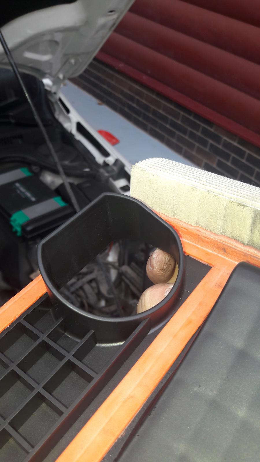

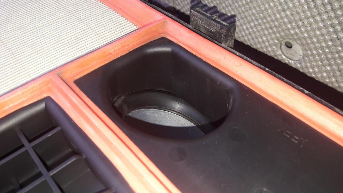

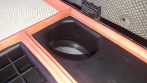

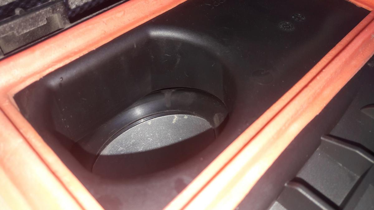

Вопрос к знатокам... Давеча решил прочистить слегка фильтр от манн, ибо расход немного увеличился. Думал там реально кошки застряли, но нет, за 14000 кэмэ он имел вид ровно как на фото выше, забит равномерно и прилично. Но вопросец не про это... установив фильтр на место увидел, что пластиковый патрубок не доходит до манжеты дроссельной заслонки  по паре мм...
вотъ post-22524-0-14568100-1508683685_thumb.jpg  post-22524-0-26214300-1508683703_thumb.jpg
При этом сама заслонка блестела, верхняя крышка фильтра слегка запыленная, в нише у дроссельной заслонки тоже микроскопический слой пыли. Отсюда вопрос : Должен ли патрубок фильтра плотно прижиматься к манжете дроссельной заслонки или там должен быть зазор как  у меня на фото ???
@VOLKSMEN, я на это внимания не обращал. Но, думаю, так и должно быть. Как вариант, можно сравнить с другим фильтром при установке.

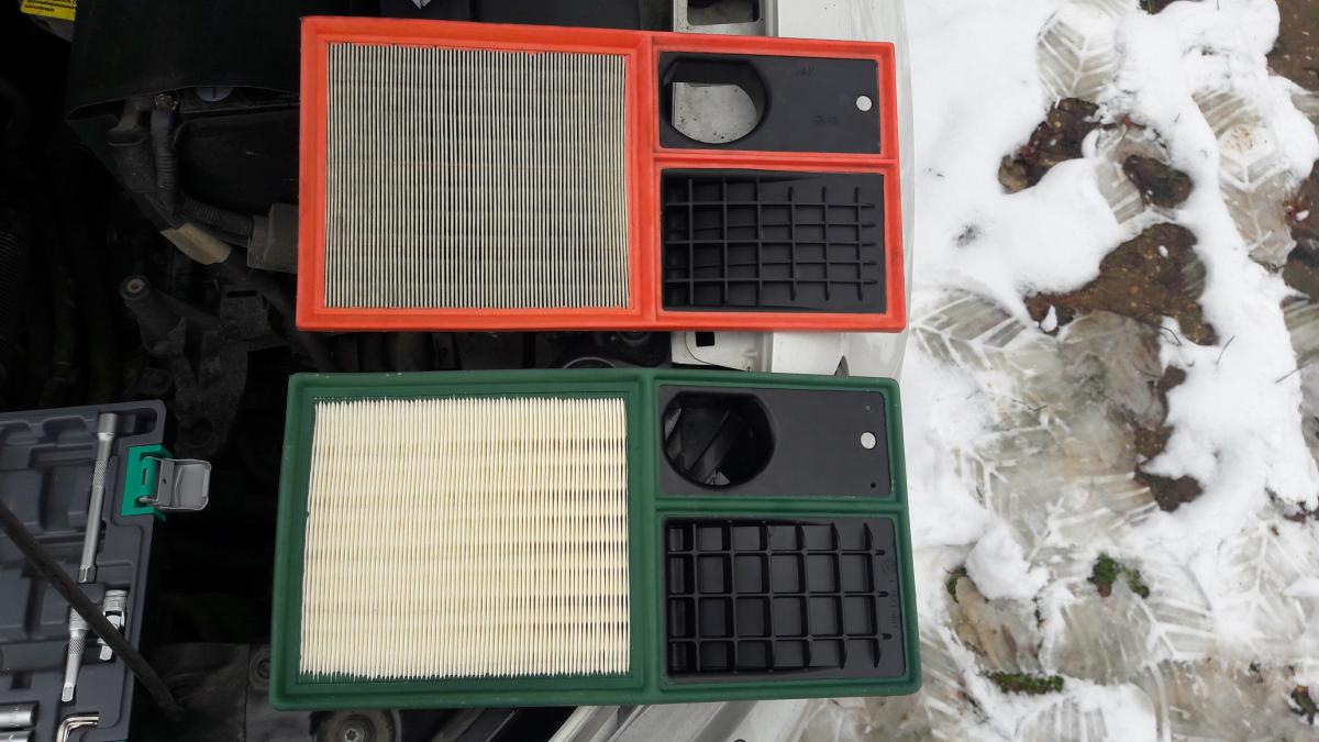

заказал ори фильтр, он же биг. к концу недели придет.

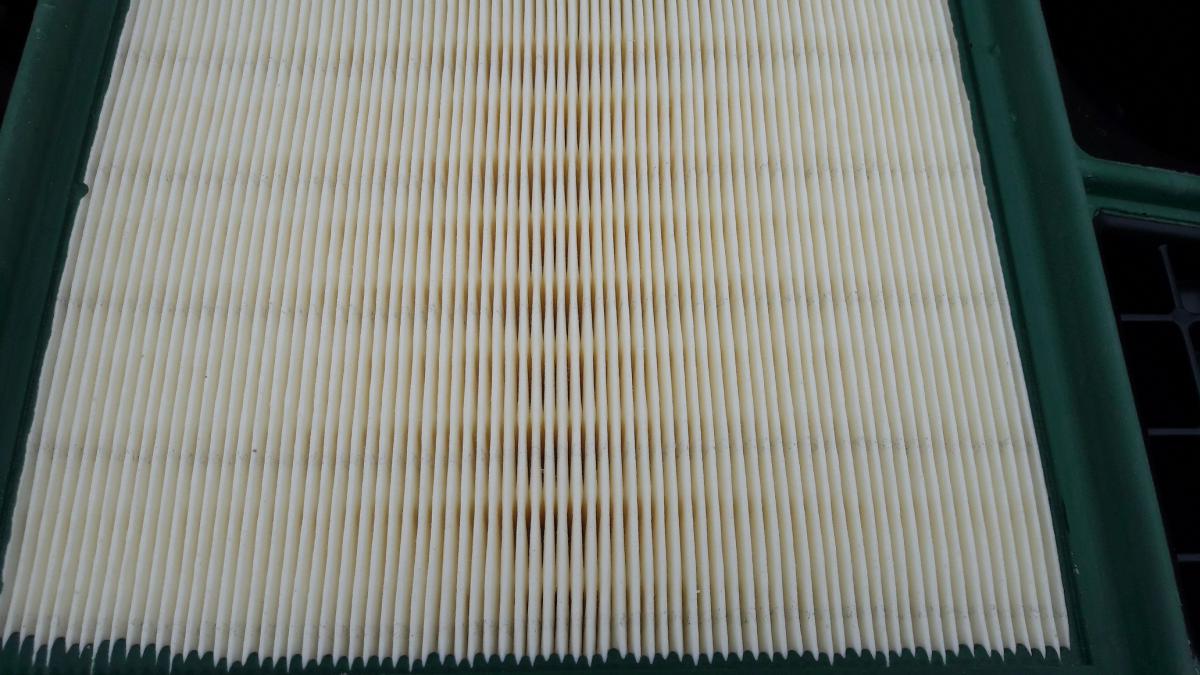

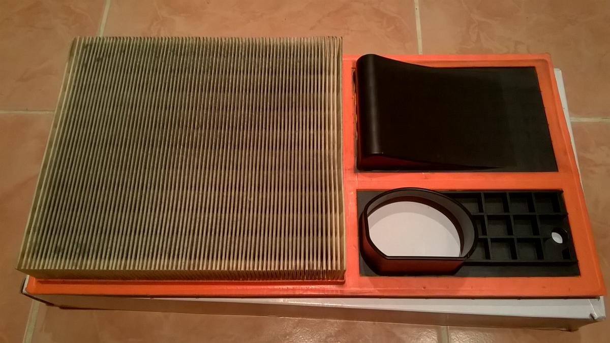

Таки заменил на биг фильтр. У риженького качество изготовления пластика сильно лучше (явно не экономят на литейных формах), на "ори" биг присутствует немного производственных остатков, которые, впрочем, легко смахиваются перчаткой. Бумага вроде разная, и там и там много фильтрующего материала. Крышка фильтра, кстати, почти не имеет пылевого налета.  И да, патрубок ори фильтра тоже не достает до манжеты дроссельной заслонки. Заменил на пробеге 14000. Запылен старый воздухан сильно очень. После замены расход - литр) с учетом зимних шин - 0,5) :child:
