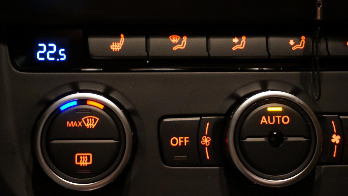

И-и-итак. Убрал я индикацию скорости вентилятора в режиме Auto. Для этого действительно нужно было прописать старую кодировку. Всё вернулось, как было.
Вот фото до:

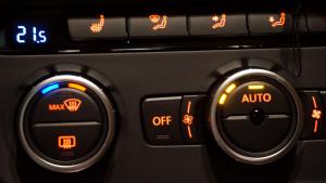

Вот фото после:
Для желающих включить себе индикацию скорости вентилятора могу порекомендовать кодировку десять нолей (0000000000) - у меня с ней климат работал, явных отклонений в работе я не заметил, плюс индикация скорости вентилятора в автоматическом режиме. ВАЖНО!!! Перед этим сохраните свою родную кодировку! На всякий случай оставлю кодировку с Джетт, которая подошла и ко мне: 001000C002.
