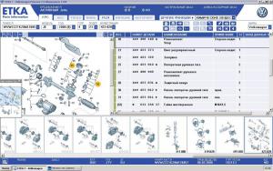

Откуда на европейской джетте гидроусилитель то???
Причем на обоих картинках рейка электрическая.
тфу  :mellow:  бес меня попутал такое сказать. у меня электро усилитель.
5 не бьется..
Во-о-о-т!!! Это я и подозревал, зажали фрицы номерок. @alextdi,Мне всё равно с какого рынка машина, хуже что номер не бьётся.
думаешь там детали разные?
С гуром конструкция иная. У вас сальники с втулкой, а у нас просто прижимное устройство как на ВАЗ-ах
Там и рейки разные.
А номер то какой?
Там и рейки разные.
А номер то какой?
1K0498148A  -  позиция 20. я так понял 5 для право рукой модели, если такие имеются.
