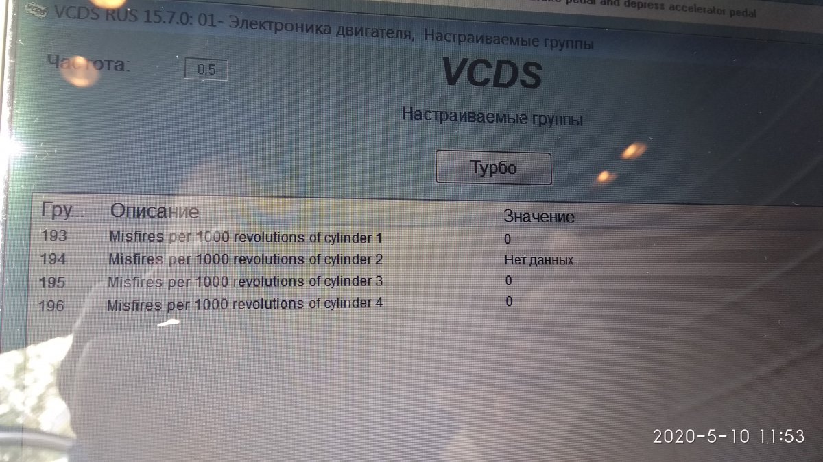

Бедная смесь и другие проблемы, Jetta 6 1,4 TSI CAXA
Может подскажет кто нибудь, почему данных нет во втором  цилиндре
 Сейчас я напишу бред! Не мог решить проблему, описанную на предыдущей странице, что я только не делал..... .И тут я поменял масло и фильтр, просто подошёл срок замены. И часть антифриза. И уже месяц никаких подёргиваний......пробежал больше  двух тысяч за это время. Чё к  чему?
Предположить, что контроллер отреагировал на чистку дросселя спустя месяц тоже похоже на бред.

15 часов назад, udaff сказал:
Фильтр двигателя? Обычно ДМРВ находится рядом, его не трогал?
Масляный фильтр. У меня есть ДМРВ? Я на четырке когда то заглох прямо на ходу, с первой на вторую переключился и заглох.Так и не завёл. Друг меня на газели на галстуке в сервис приволок, и это был разьём ДМРВ не контачил..... попробуй додумайся на месте, если глянуть ошибки нЕчем.
Так купи кабель... [emoji2]
Он есть у меня, это в то время не было
