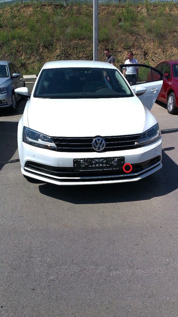

AlivaneX 1 Жалоба Опубликовано: 30 мая 2016 Доброго времени суток! Извиняюсь, если тема была, не смог найти. Передний парктроник срабатывает на рамку номерного знака, установленную дилером. При снятии рамки всё работает нормально. Подскажите, пожалуйста, как сделать так, чтоб и с рамкой ездить, и парктроник нормально работал? Заранее спасибо. Поделиться сообщением Ссылка на сообщение Поделиться на других сайтах
Vaysa 421 Жалоба Опубликовано: 30 мая 2016 Все индивидуально, есть фото передней части авто? Поделиться сообщением Ссылка на сообщение Поделиться на других сайтах
AlivaneX 1 Жалоба Опубликовано: 30 мая 2016 (изменено) Все индивидуально, есть фото передней части авто? Реагирует тот, что слева, в чёрном пластике. Изменено 30 мая 2016 пользователем AlivaneX Поделиться сообщением Ссылка на сообщение Поделиться на других сайтах
Vaysa 421 Жалоба Опубликовано: 30 мая 2016 Слепковатый я стал, не вижу. Обведи в паинте. Поделиться сообщением Ссылка на сообщение Поделиться на других сайтах
AlivaneX 1 Жалоба Опубликовано: 30 мая 2016 Слепковатый я стал, не вижу. Обведи в паинте. Обновил. Поделиться сообщением Ссылка на сообщение Поделиться на других сайтах
Юрец 327 Жалоба Опубликовано: 30 мая 2016 А приподнять вверх немного рамку? Поделиться сообщением Ссылка на сообщение Поделиться на других сайтах
Vaysa 421 Жалоба Опубликовано: 30 мая 2016 (изменено) Все равно хреново видно, но можно так, снять бампер и подложить под левую сторону кронштейна левого датчика еще один кусочек 2-х стороннего скотча. Если ты не в курсе с завода на скотч кронштейны и крепятся. датчик повернется чуть левее, и рамка не будет попадать в его действие. Но это чревато тем, что у тебя может образоваться "темная зона" не охваченная левым датчиком. Изменено 30 мая 2016 пользователем Vaysa Поделиться сообщением Ссылка на сообщение Поделиться на других сайтах
AlivaneX 1 Жалоба Опубликовано: 30 мая 2016 А приподнять вверх немного рамку? Попробую. Но не уверен, что поможет. К тому же, чтобы закрепить её выше, придётся ещё 2 дырки в бампере делать. Жалко. Все равно хреново видно, но можно так, снять бампер и подложить под левую сторону кронштейна левого датчика еще один кусочек 2-х стороннего скотча. Если ты не в курсе с завода на скотч кронштейны и крепятся. датчик повернется чуть левее, и рамка не будет попадать в его действие. Но это чревато тем, что у тебя может образоваться "темная зона" не охваченная левым датчиком. Попробую с попыток сместить рамку. Не поможет - начну привыкать к мысли, что крутить бампер на новом авто дело обыденное и может найду в себе силы действительно это сделать) И ещё на днях закину фото получше. Может что ещё предложите, рассмотрев получше. Поделиться сообщением Ссылка на сообщение Поделиться на других сайтах
Vaysa 421 Жалоба Опубликовано: 30 мая 2016 Зачем сразу дырки делать, Юрец дело говорит. Попробуй для эксперимента рамку на скотч закрепить, а там и посмотришь, думаю просверлить в бампере отверстия для рамки лучше, чем извращаться с датчиком. Поделиться сообщением Ссылка на сообщение Поделиться на других сайтах
Юрец 327 Жалоба Опубликовано: 30 мая 2016 ну не знаю, на пятаке заводской подиум и очень нормально все стоит. А есть подиум на переднюю рамку? вот посмотрел VAG 5C6 807 287 9B9 А ну так все в корне меняет, купите заводской подиум(правда 30 баксов за кусок пластике) и все станет на круги Поделиться сообщением Ссылка на сообщение Поделиться на других сайтах
