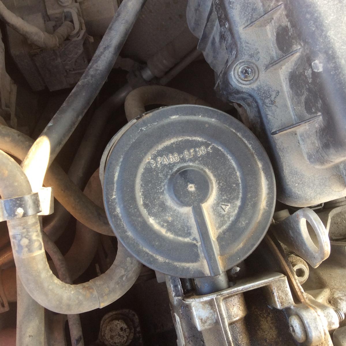

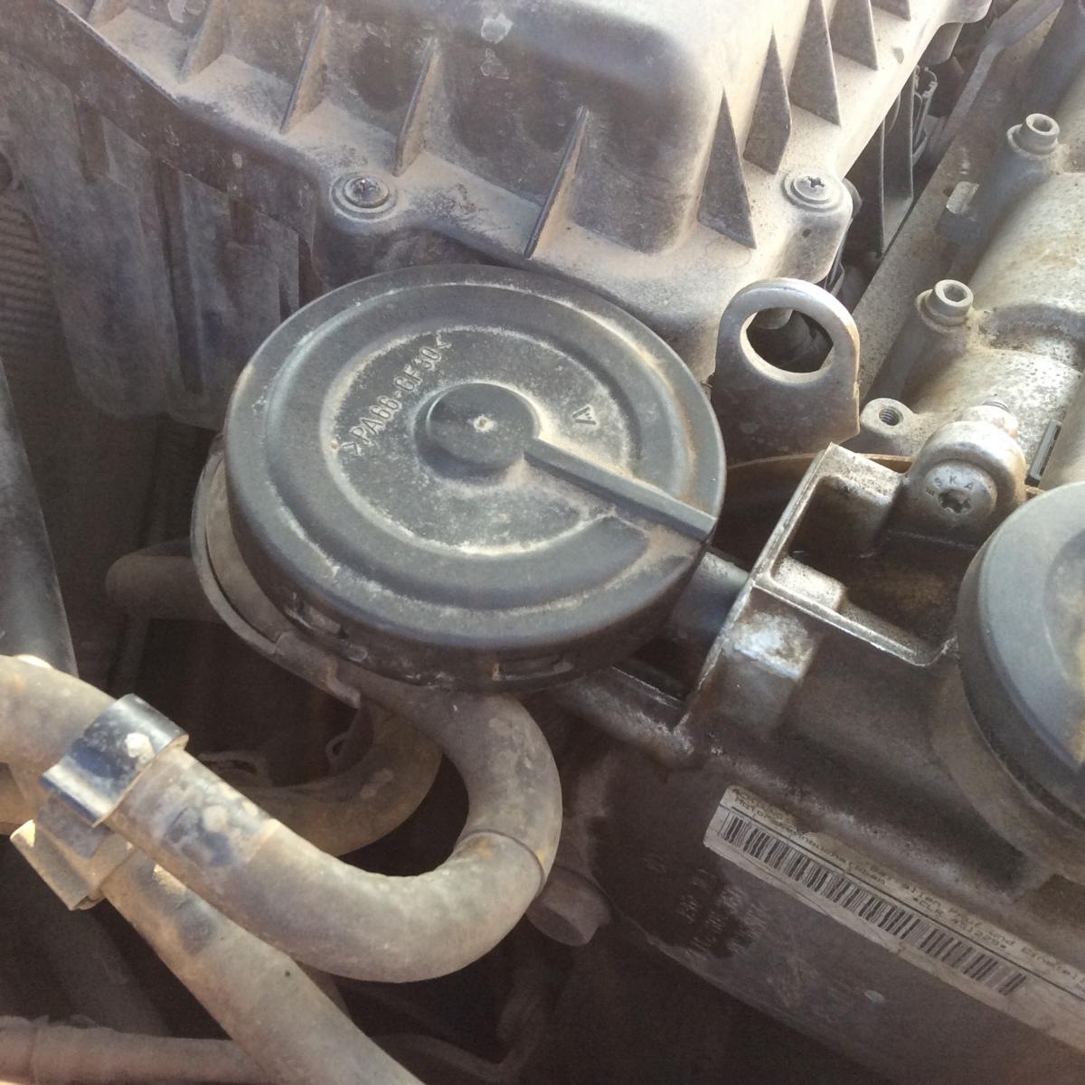

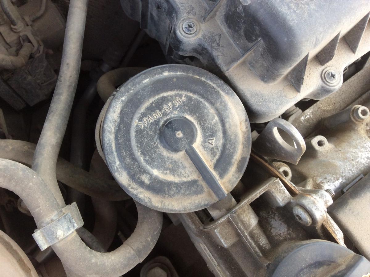

Spiny_Scum 1 Жалоба Опубликовано: 1 августа 2016 Деталь пластиковая круглая на крышке написано PA66-GF30 вроде разборная, механик сказал что внутри мембрана и она порвалась отсюда могут быть проблемы с запуском. Кто знает как называется скажите. Поделиться сообщением Ссылка на сообщение Поделиться на других сайтах

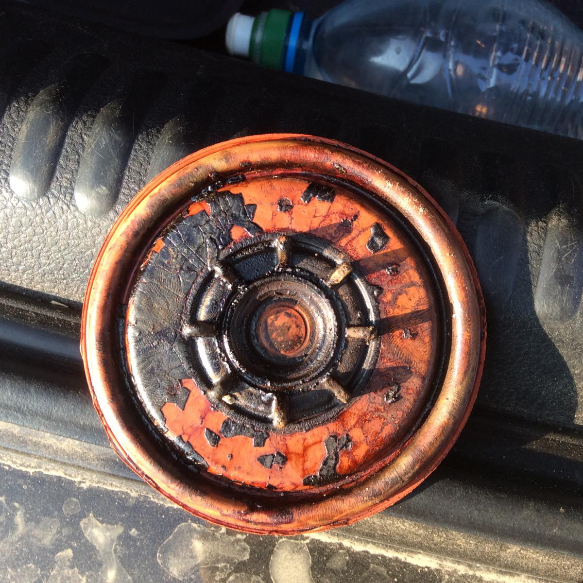

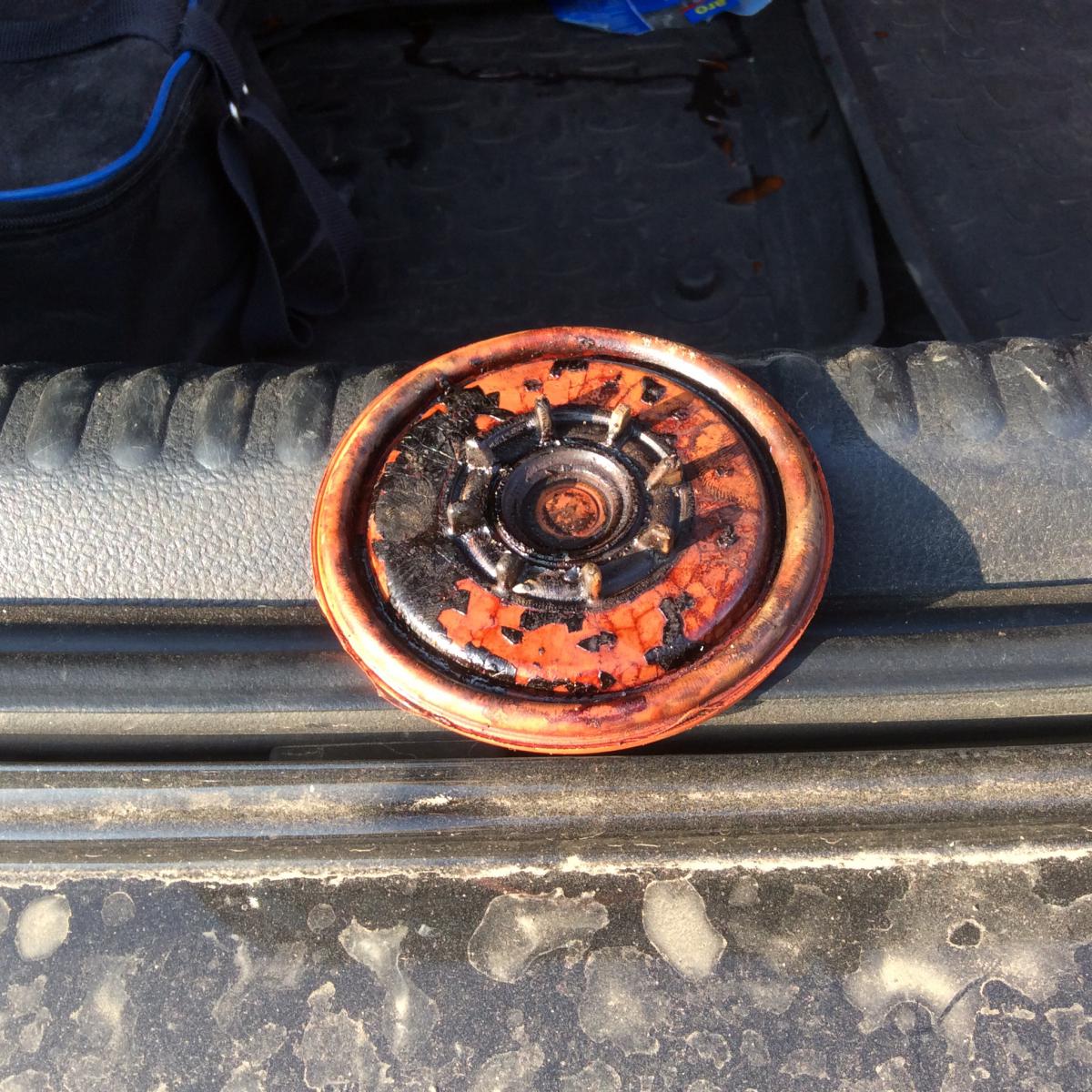

Spiny_Scum 1 Жалоба Опубликовано: 2 августа 2016 Всем доброго времени суток. Хочу поведать свою проблему и как получилось её победить. Буквально несколько дней назад начал замечать что уровень масла начал падать, причем ощутимо. И с этим начались проблемы с запуском двигателя причем не важно на холодную или на горячую. Сначала не соотнес эти два фактора и решил идти старым методом. Заправил на настоящим Лукойл( у нас их их вроде две или три только именно фирменные, остальные по франшизе) бензина пол бака. Проблема не ушла. Проверил свечи, на всякий случай случай поменял( хотя и эти норм были). Тоже не помогло. Промыл дроссель - эффекта ноль. Проверил подачу топлива ожидая самое страшное, но и там всё норм. Диагностика ни каких ошибок не показала. Продолжал доливать масло. Сегодня кое-как завел на психе вышел на трассу и тапку в пол ( обычно езжу размеренно). И после 4000 оборотов на каждой передаче за мной шлейф синего дыма. Я в шоке сбрасываю еду размеренно выхлоп чистый опять даю обороты опять выхлоп с маслом. Заехал к механику обрисовал картину и меня приговорили на клапан рецеркуляции отработанных газов, в экзисте только в сборе и ждать от 3х дней, пошарил в инете нашел на московском сайте отдельно мембрану( не оригинал) цена вопроса 1200р, цена клапана 3200. На моё счастье в городе был представитель. По артикулу мембраны не было в наличии но была от Порше Каен 3,2. Подошла один в один. Из симптомов еще ухудшение динамики разгона и увеличение расхода топлива. По этому артикулу 03C103201 ( K, D, E) в экзисте бьется клапан в сборе Поделиться сообщением Ссылка на сообщение Поделиться на других сайтах

Spiny_Scum 1 Жалоба Опубликовано: 2 августа 2016 А что с клапаном, мембрана лопнула? И на каком пробеге? Так может появиться новый тренд, вместо замены крышки бачка омывателя на поршевскую, будут менять мембрану рециркуляционного клапана на маститую от порш-кайена! Пробег 98000, трещина пошла по подвесу мембраны, через отверстие сасало воздух со свистом А зачем ещё одну тему создавать,если уже создал тут http://jetta-club.org/topic/21640-подскажите-что-за-деталь-pa66-gf30/ Обьединить темы наверное надо? Проблема ушла? Согласен если тема уже есть то стоит обеднить. Проблема вроде ушла, машина начала устойчиво заводиться что на холодную что на горячую. На высоких оборотах перестала коптить как паровоз. Отпишусь дня через два что с уровнем масла. До поломки масло от замены до замены Поделиться сообщением Ссылка на сообщение Поделиться на других сайтах

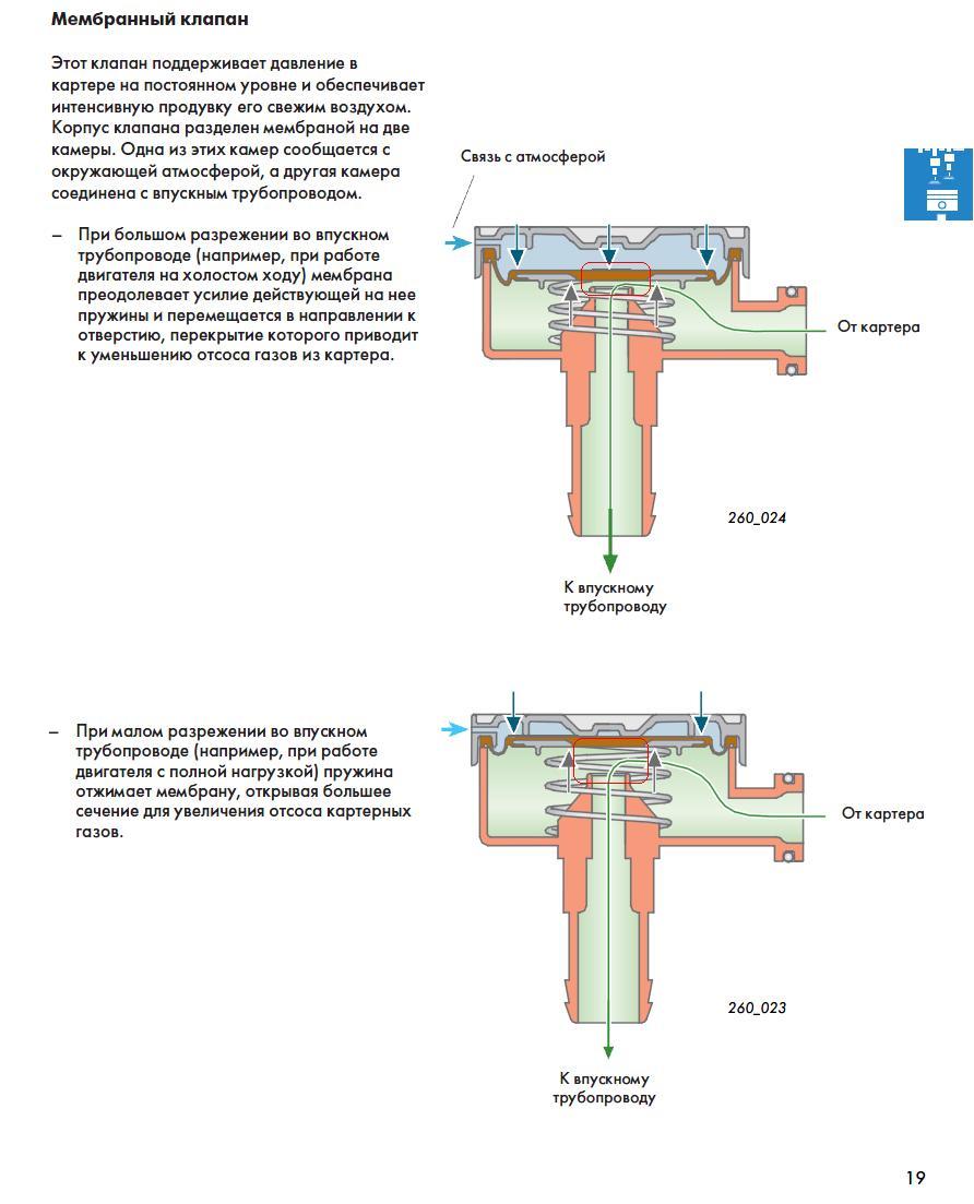

udaff 232 Жалоба Опубликовано: 3 августа 2016 (изменено) Выше я выложил картинки тут http://jetta-club.org/topic/21641-клапан-рецеркуляции-картерных-газов/?p=469357 ,посмотри на верхний рисунок,там где дырка русским языком написано:связь с атмосферой! Изменено 3 августа 2016 пользователем udaff Поделиться сообщением Ссылка на сообщение Поделиться на других сайтах
