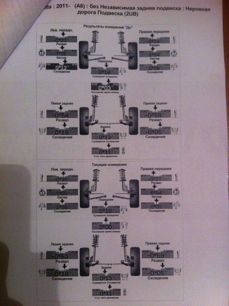

baracuda 0 Жалоба Опубликовано: 7 сентября 2016 Доброго времени суток. Машина Jetta 6 1.6 2013 г.в. - балка. Кто подскажет: надо решить проблему с балкой. По результатам сход-развала угол тяги движения 0.11, колеса задние получается стоят вот так по сходу: /--/. Никто не может мне сказать: что делать, получается машина едет боком. Варианты - подвинуть балку, проверить сайлент рычага балки, сами рычаги балки. Хочу заметить, что все танцы с бубном по уводам, сход развалам и прочей связанной гадости начались аккурат после выполнения отзывной акции по усилению задней балки. Сразу скажу, что дтп не было. Один раз правой стороной словил болььшую яму (погнул передний диск), давно было года 1,5 назад. Резина - новье, диски ровные - идеал. Но при движении, нет-нет, да чуствуется, что машинка идет чуть бочком, ну или рулем вправо ее подловить надо. Может посоветуете в питере к кому можно обратиться. Официалы говорят - все в зеленой зоне, все хорошо. Подвинуть балку - типо невозможно - на креплении дырки не овальные, нет запаса на регулировку, отправляют к кузовщикам, хотя в Москве один человек таки исправил положение балки именно ослабив болты и выровняв положение. Поделиться сообщением Ссылка на сообщение Поделиться на других сайтах

Юрец 327 Жалоба Опубликовано: 7 сентября 2016 Если хочешь идеал, то распилить отверстия в пластинах крепления балки и левую сторону подать назад, а правую вперед. Поделиться сообщением Ссылка на сообщение Поделиться на других сайтах

Юрец 327 Жалоба Опубликовано: 9 сентября 2016 @baracuda,Я бы долларов за 80 поставил туда развальные болты и двигай балку как хош, правда я в киеве Поделиться сообщением Ссылка на сообщение Поделиться на других сайтах
