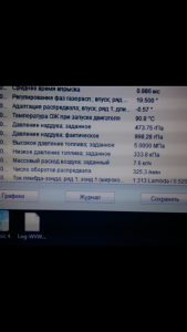

вот еще загадка для меня, фактическое давление турбы почти в 3 раза выше заданного.
скорее всего нужно вычесть 1бар атмосферного давления

фотку прикрепил, делал для себя чтобы значения все погуглить, к слову о давлении турбины)

А где тройной передув?Я может понимаю не правильно,но 1000 гПа = 1 Бар. Максимальное давление наддува на САХА 1,8 бар,в зависимости от режимов работы.
я может неправильно понимаю, но значение в пункте "заданное" намного ниже чем "фактическое". На фотографии примерно в 2 раза, но значения плавали.
И еще с телефона не могу найти давление топливного "низкого давления", до компа опять неизвестно когда доберусь. У меня заданные значения 312 кпа.

Вот это проделай и тогда суди
ну да, фактическое и задаваемое скачет, то одно выше то друге. Но это наверное недоработка прошивки, это пока в сторону можно отложить. По пропускам вскрытие головы снова отложил, с прогой уже смог детально все посмотреть, что имею в итоге:

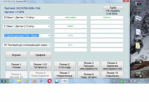

Еще в графе "оценка сигнала положения кв, статус" написано "gapfound". И это же в подписи к ошибкам пишется. Переводить если, то получается "обрыв обнаружен", в интернете вообще такой комбинации не гуглится, это датчик кв что ли неисправен?
Изменено пользователем Дмитрий1989
Среднее время впрыска 0.9 мс
long-term fuel trim bank at idle это я так понимаю смесь? с датчиком мап -2,16, без него 0. Смесь богатая со включенным датчиком значит?
В режиме OBD-2 коррекцию смотри.
