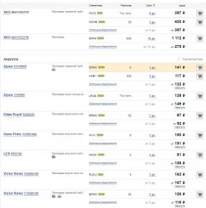

Naum 1 Жалоба Опубликовано: 13 октября 2016 Здравствуйте. Опишу суть проблемы, при снятии впускного коллектора была сломана правая защелка https://h-a.d-cd.net/65c8bbu-960.jpg, . Есть ли способ присоединить её на место (спаять, скрепить)? И ещё https://a-a.d-cd.net/e5c8bbu-960.jpg уплотнительные кольца влетают на 2 тыс. рублей, можно ли использовать герметик (какой?), чтоб предотвратить подсос? Поделиться сообщением Ссылка на сообщение Поделиться на других сайтах

Юрец 327 Жалоба Опубликовано: 14 октября 2016 @Naum,Кольца поменяй не жлобись, а сломанное ухо можешь припаять мощным паяльником, а можешь и не трогать там все равно сверху два самореза держит между собой коллектор Поделиться сообщением Ссылка на сообщение Поделиться на других сайтах

MureJIb 4 Жалоба Опубликовано: 20 октября 2016 (изменено) сегодня сам сломал правую при замене уплотнительных колец. собрал все прикрутил сверху 2 самореза держат ее и для нее этого достаточно. да хотелось бы чтобы защелка была и без нее не критично Изменено 20 октября 2016 пользователем MureJIb Поделиться сообщением Ссылка на сообщение Поделиться на других сайтах
Naum 1 Жалоба Опубликовано: 20 октября 2016 Сам вчера поменял, действительно двух саморезов достаточно. Подсоса воздуха нет. Поделиться сообщением Ссылка на сообщение Поделиться на других сайтах
