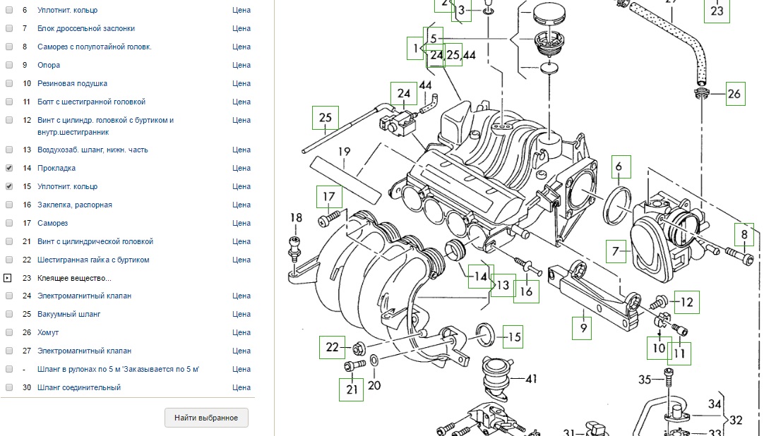

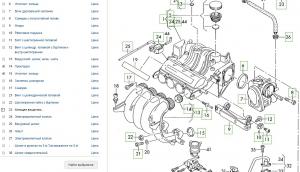

В смысле, еще что то менять надо, в дополнение к прокладкам впускного коллектора?
Где они тут :https://a-a.d-cd.net/e5c8bbu-960.jpg

Не знаю почему в ролике на нижние кольца "забили", но они есть. И вообще не понял для чего они их меняли. Прокладки вокруг крышек всегда потеют и, что их менять постоянно? Другое дело течь масла. Позиции 15 и 14

 какие прокладки заказал я-  с верху на впускном это уплотнительные кольца и лучше поменять . есть еще и с низу 4 прокладки но так как ты будешь сдергивать дальнюю часть коллектора .нижнее прокладки можешь не заказывать

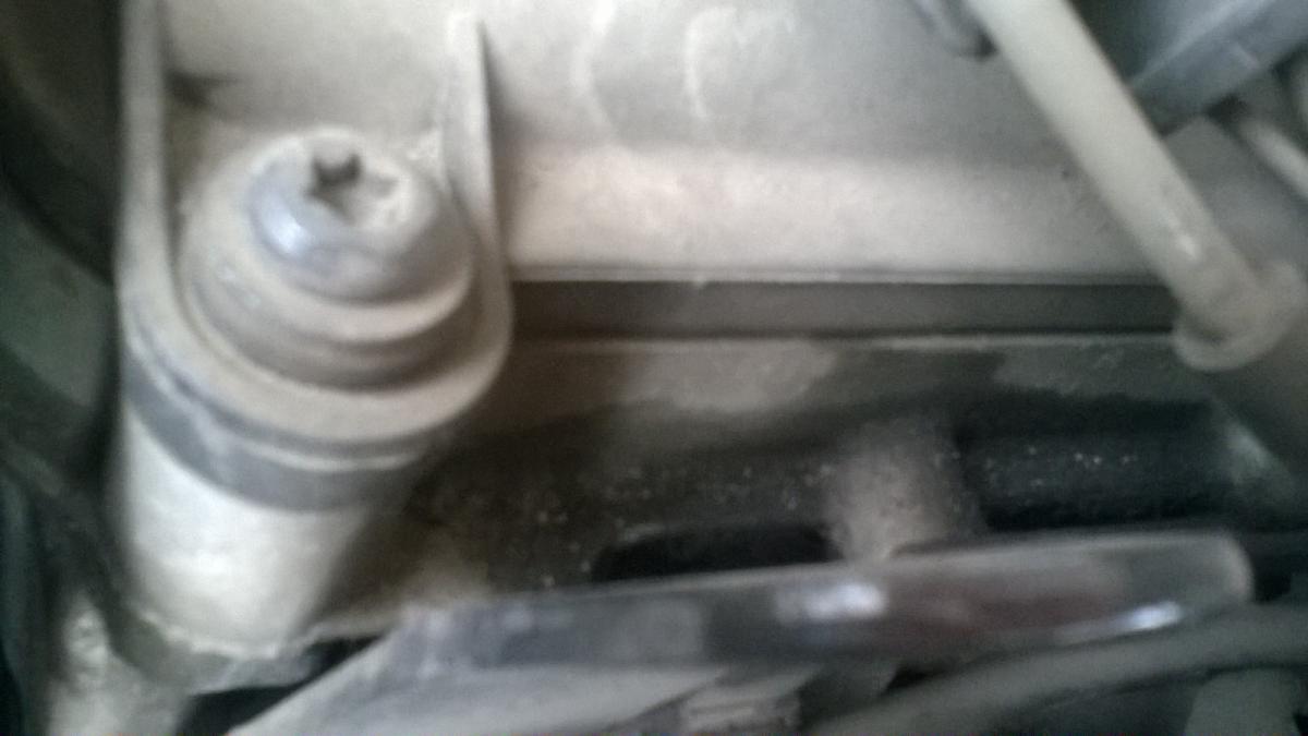

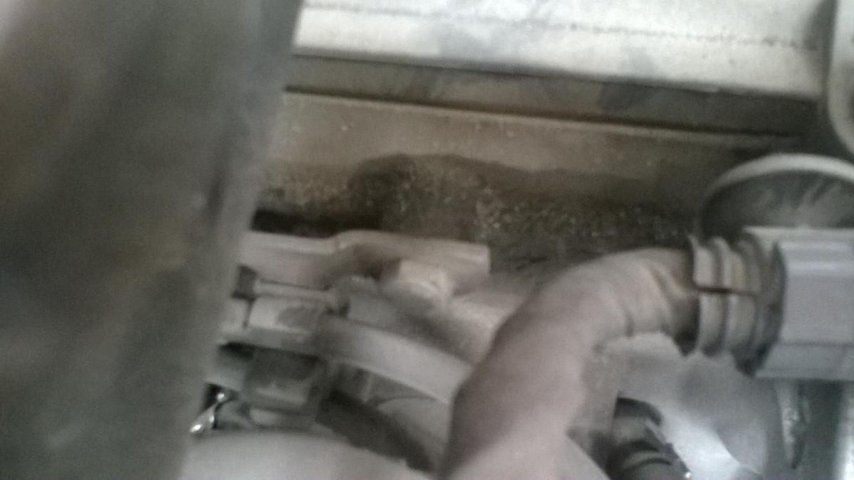

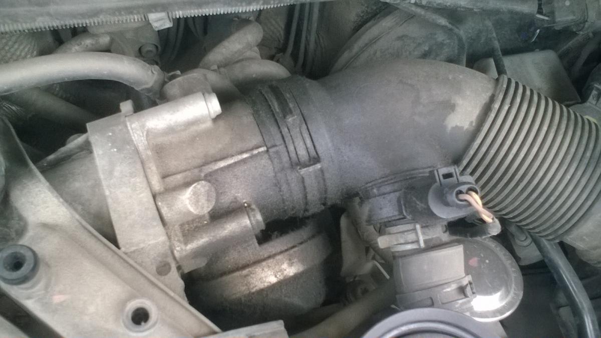

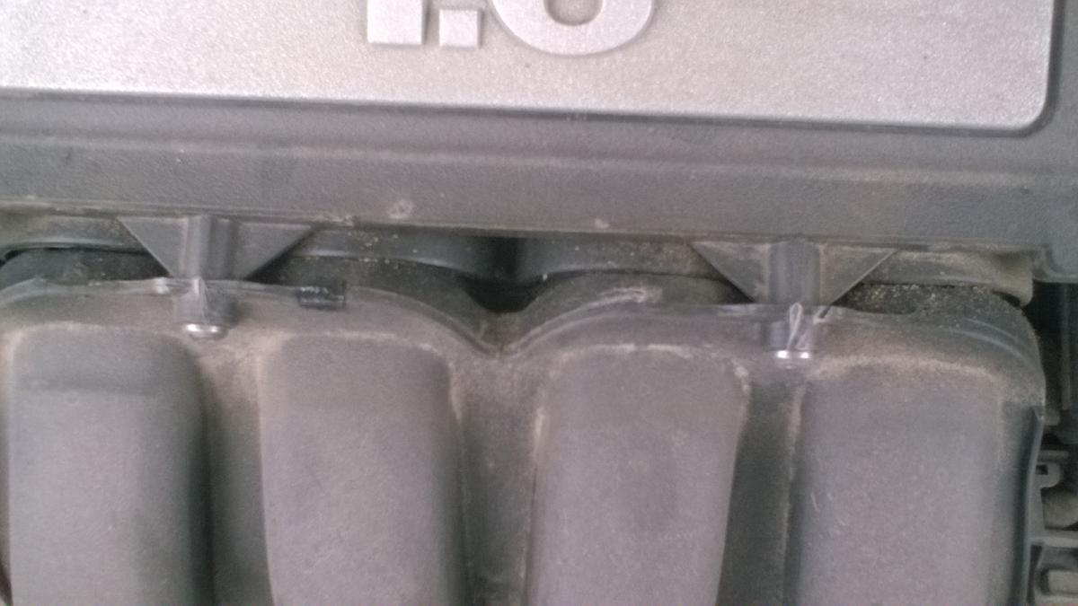

@Brown,Пробег 145 т.к.
post-6207-0-51840600-1477057326_thumb.jpgpost-6207-0-58736400-1477057342_thumb.jpgpost-6207-0-85248600-1477057355_thumb.jpgpost-6207-0-02834500-1477057375_thumb.jpg
Дроссель промывал год или два назад и это самое "грязное" место.
