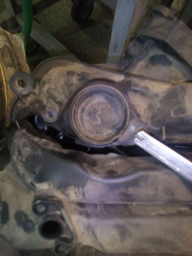

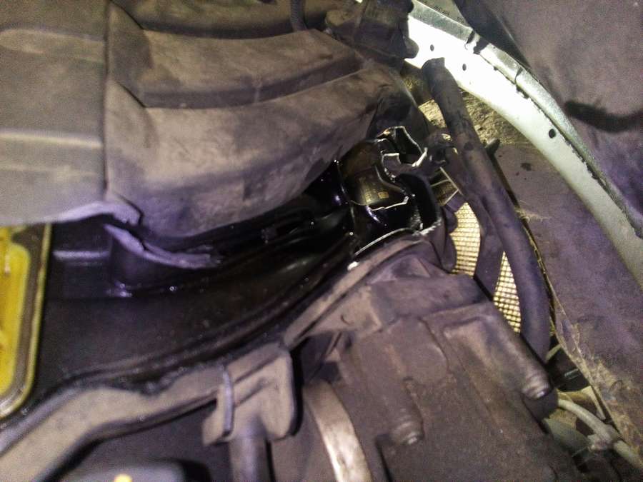

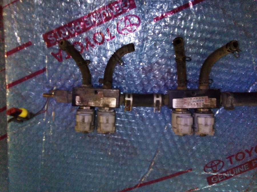

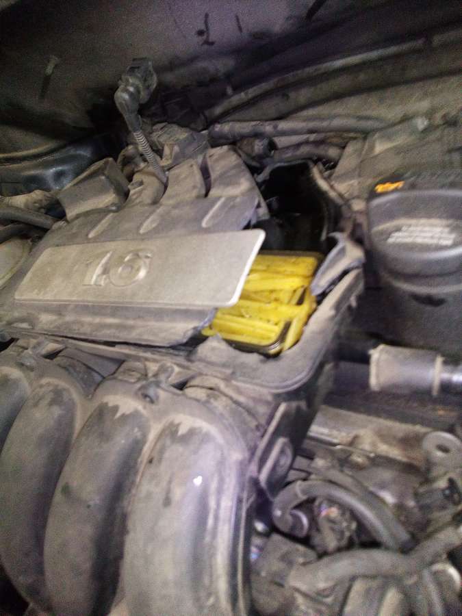

А вот для затравочки страшилок подкину)))
Не увидел на фотках хлопушки, так то такое может и на бензе произойти.
У меня стоит ОМВЛ МР-48OBD ,редуктор CPR-MP, форсунки  омвл фаст лайт, работает после настройки как автомат калашникова(настраивал вручную) и пох что морозы -40 были. расход 7.5 по трассе и от 9 по городу.
Сначала думал про диджитроник IQ ака стаг QBOX+ но предпочел проверенный временем надежный и простой АЕВ-овский блок МР-48
Изменено пользователем kostik(tm)
Так это из-за клапана адсорбера и произошло, не из-за газа...
