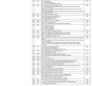

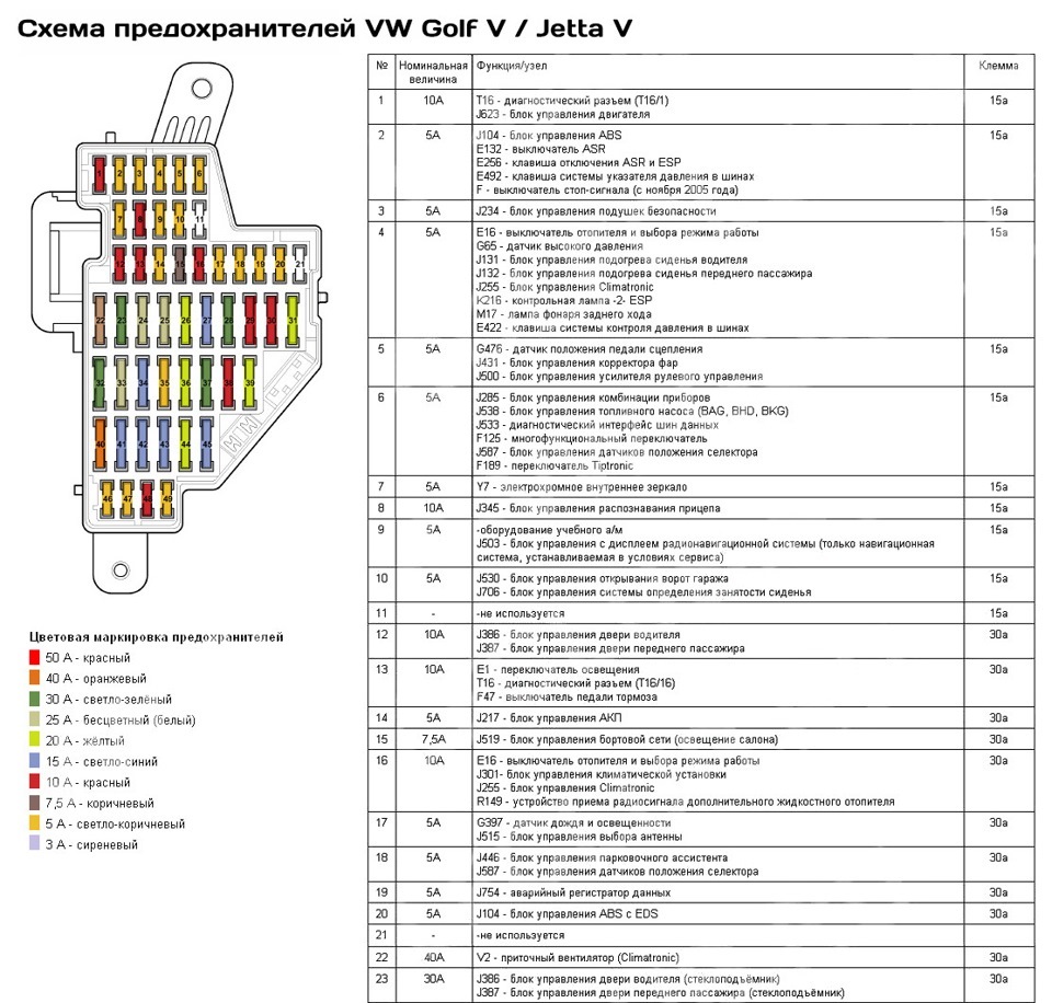

Тут все предохранители которые установлены в авто.

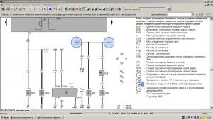

post-10256-0-93176700-1481908863_thumb.jpg    как найти соединения B150   B250  ? тогда можно найти и предохранитель

Ну зачем впадать в истерику и бросаться восклицательными знаками?
Все, для того, чтобы найти нужный предохранитель у вас есть.

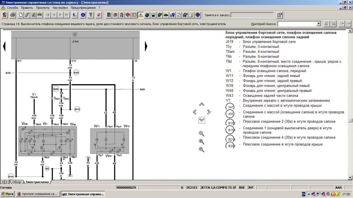

Как смогли убедиться, на схеме предохранителей НЕТ подписи, что какой то из них отвечает только за подсветку салона и багажника.
Из этого следует, что через этот предохранитель запитано что-то еще, не даром по схеме предоставленной AAS, указано, что провода подсветки в точке (В150) соединяются в жгуте с предохранителем 30А. Следовательно, по схеме установки предохранителей выложенной мной, нужно проверить ВСЕ предохранители 30А!
Если счастья не произойдет, тут начнется самое интересное, - прозвонка проводки и поиски соединения в жгутах.
Если вы не смогли понять, как вычислить неисправный предохранитель с помощью предоставленной информации, то лучше всего обратиться к грамотному авто электрику, который за это возьмет денежку, а вы будете ездить со светом в салоне.

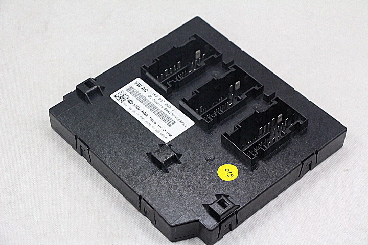

Освещение багажника не имеет предохранителя, плюсовой провод идет напрямую с BCM.
Проблема может крыться в микровыключателе замка багажника, http://jetta-club.org/topic/6639-%D0%9D%D0%B5%D0%B8%D1%81%D0%BF%D1%80%D0%B0%D0%B2%D0%BD%D0%BE%D1%81%D1%82%D1%8C-%D0%B7%D0%B0%D0%BC%D0%BA%D0%B0-%D0%B1%D0%B0%D0%B3%D0%B0%D0%B6%D0%BD%D0%B8%D0%BA%D0%B0/page-5
А если он и проводка до BCM целы, то "поздравляю" вы выиграли Новогодний " Джек Пот!" т.е попали на замену BCM.
