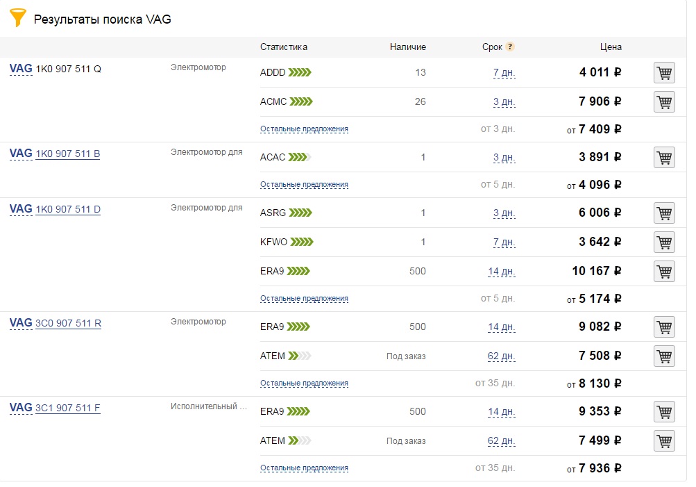

mashinabezine 2 Жалоба Опубликовано: 28 декабря 2016 https://avto.pro/part-1K0907511Q-VAG-456/ цена 8400р!!! Жесть! Поделиться сообщением Ссылка на сообщение Поделиться на других сайтах

Sergei36 866 Жалоба Опубликовано: 28 декабря 2016 Возможно это корпус сервопривода регулировки потока воздуха отопителя, 1KO 907 511 Q. exist.ru не знает такую запчасть. Естественно не знает. Третий знак - "ноль" 1 Поделиться сообщением Ссылка на сообщение Поделиться на других сайтах
