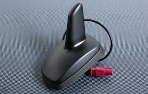

Evgen 22 Жалоба Опубликовано: 18 августа 2007 Вот Грек говорит, что антенна прилично принимает... Может дела именно в конкретном случае?... Кстати вот и антенна о которой я говорил раньше : Поделиться сообщением Ссылка на сообщение Поделиться на других сайтах
Святослав 0 Жалоба Опубликовано: 22 августа 2007 По прежнему приём ни в звизду! Уже по многим городам ежу , на окраинах не ловит ваще, бред. На сервисе рекомендовали Бошовскую за 123грн. Кто что скажет?! Был тот-же БАГ, достало до ручки. Поехал в АТЛАНТ-М, сказали что не правильно переходники поставили, заплатил 200 с копейками грн, поставили два переходника (один из них блаупункт), результат - тихо радуюсь . Так что много зависит от установщиков, кстати сказали что ни на одной джетте не ставили доп. антенны, стоят все родные и при правильном подключении нет проблем. отаке Поделиться сообщением Ссылка на сообщение Поделиться на других сайтах

Greck 794 Жалоба Опубликовано: 22 августа 2007 Да когда не пользуются специальными переходниками на сервисах тогда и проблема... Поделиться сообщением Ссылка на сообщение Поделиться на других сайтах
Viktor 0 Жалоба Опубликовано: 4 декабря 2007 Антенна на Джетте дерьмо Мне на сервисе так и сказали! Я ставлю у же вторую магнитолу,а радио нормально не рулит Поменяйте сервис. Поставте нормальный адаптер для согласования родной антены и НЕ____родного радиоприёмника. Поделиться сообщением Ссылка на сообщение Поделиться на других сайтах
