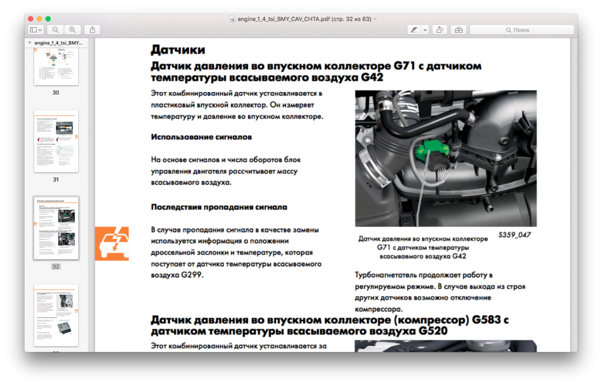

IslandSky 1 029 Жалоба Опубликовано: 15 февраля 2017 У нас нет ДМРВ, есть несколько датчиков давления воздуха во впускном коллекторе. Поделиться сообщением Ссылка на сообщение Поделиться на других сайтах
gigagertz 101 Жалоба Опубликовано: 15 февраля 2017 (изменено) вот это новость) не знал. щас посмотрел, пока нашел только один датчик давления воздуха во впуске, хотя он же датчик температуры воздуха, и еще есть датчик давления и температуры наддува. Изменено 16 февраля 2017 пользователем gigagertz Поделиться сообщением Ссылка на сообщение Поделиться на других сайтах
