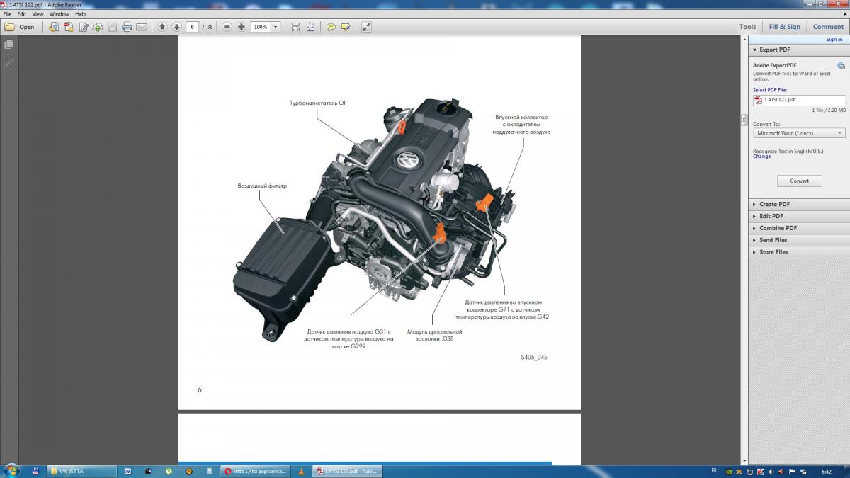

IslandSky 1 029 Жалоба Опубликовано: 16 февраля 2017 Поделиться сообщением Ссылка на сообщение Поделиться на других сайтах
