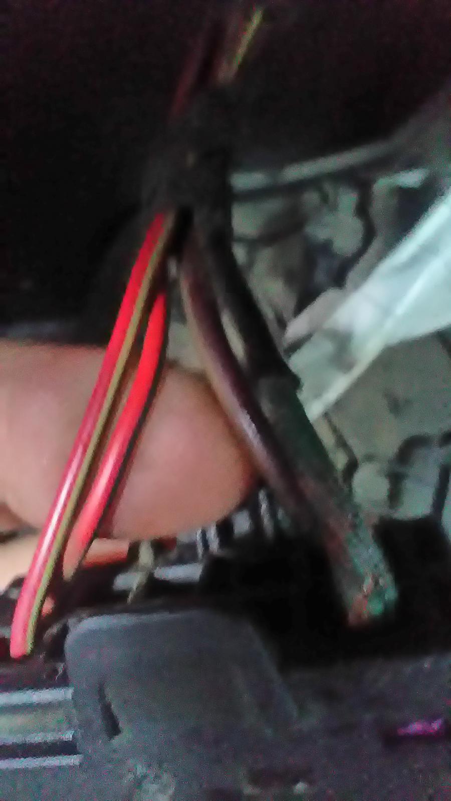

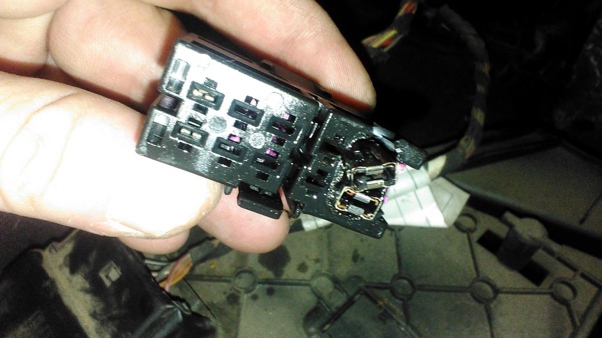

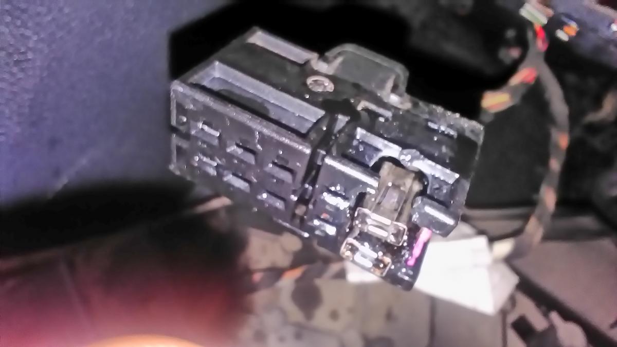

Спасибо всем кто ответил.Начитавшийся форумов решил полесть к блоку реле.Решил переставить реле 406 местами.В итоге с зади блока реле увидел что подгорели два контакта с центральной фишки блока реле.Фишку вынул перегородка между контактами обгорела и рассыпалась.Кто подскажет от чего это фишка?может в ней дело?оговорюсь что у меня не работал изначально задний обогрев-может от него?Есть ли у кого эл схема на блок реле в монтажном салоне.Как он снимается тоже важно-я отщелкнул два фиксатора он подался но мешает рамка которая к торпеде.

От чего обогревает клеммы не подсажете?и как снять блок реле?спасибо....

Охота узнать от чего сгоревшие провода куда идут? т.к за 406 реле колодки клемные в норме.Всего три колодки,сгоревшая по середине.
Блок снимать(вытаскивать) по любому вот только как?

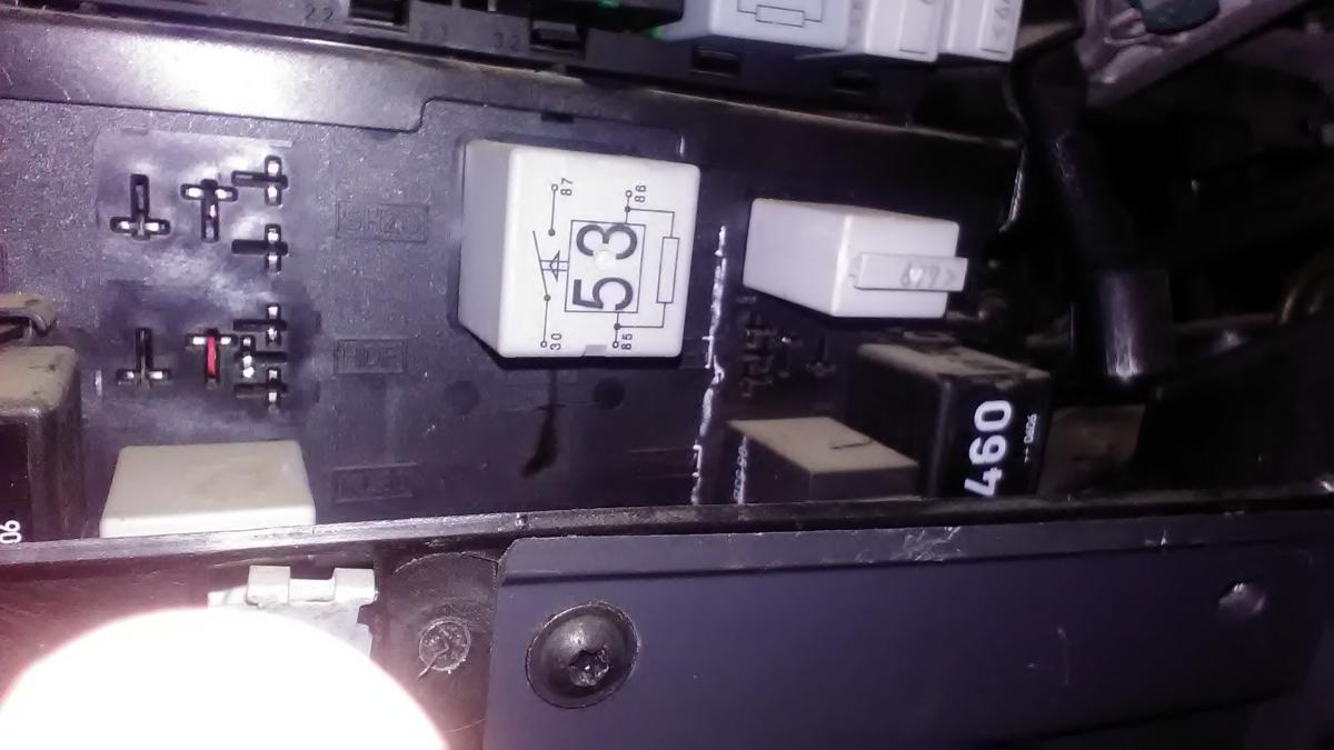

Ничего себе. Это блок который слева в топеде, где предохранители или это под капотом? Блок снимать и разбирать однозначно, что там внутри поплавилось надо обязательно смотреть. Схемы есть в эльзе, у меня щас комп накрылся с эльзой, не помогу к сожалению. Начни с того что посмотри за что отвечает это 406 реле
Да блок слева....
Снимать вот эту рамку чтоб блок вытянуть
