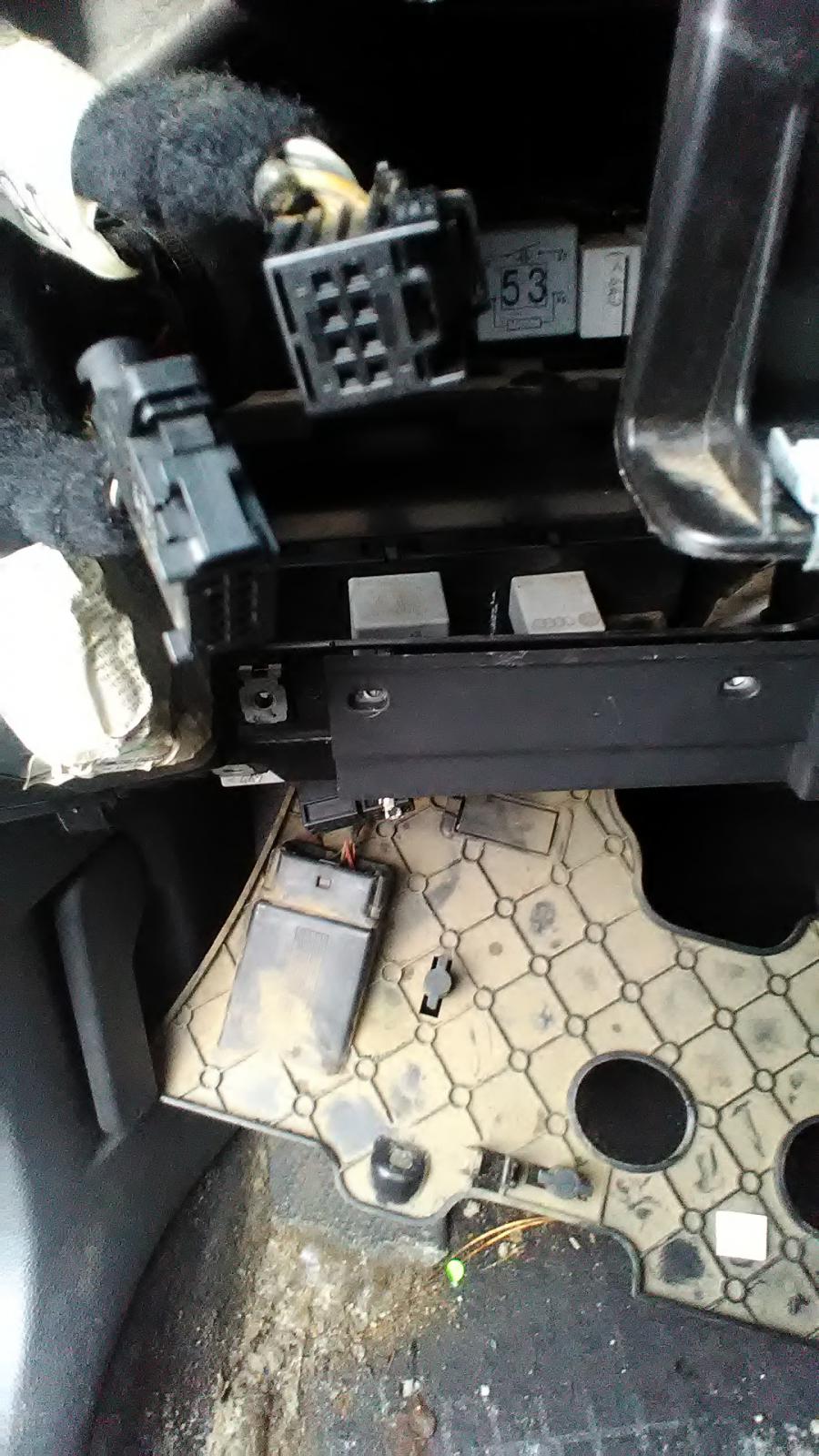

igor1983 0 Жалоба Опубликовано: 12 февраля 2017 Есть где мануал по снятию блока реле в салоне? Поделиться сообщением Ссылка на сообщение Поделиться на других сайтах

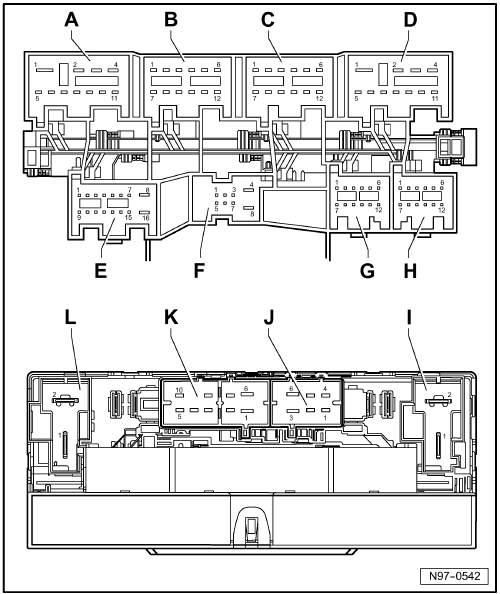

igor1983 0 Жалоба Опубликовано: 13 февраля 2017 (изменено) Добрый день! Всю голову себе сломал,по порядку: По схемам узнал,что сгорел разъем К на 10 контактов,он отвечает за обогрев заднего стекла.Реле j9 на блоке тоже подплавилось-точнее корпус реле. Может ли кто скинуть номер разъема К и номер реле j9? Авто по прежнему не заводится,может ли это реле и разъем поплавили соседние дорожки которые отвечают за запуск ДВС? Подскажите пож-та,в сервис не охота машину тащить-боюсь развода со стороны сервисменов. Изменено 13 февраля 2017 пользователем igor1983 Поделиться сообщением Ссылка на сообщение Поделиться на других сайтах

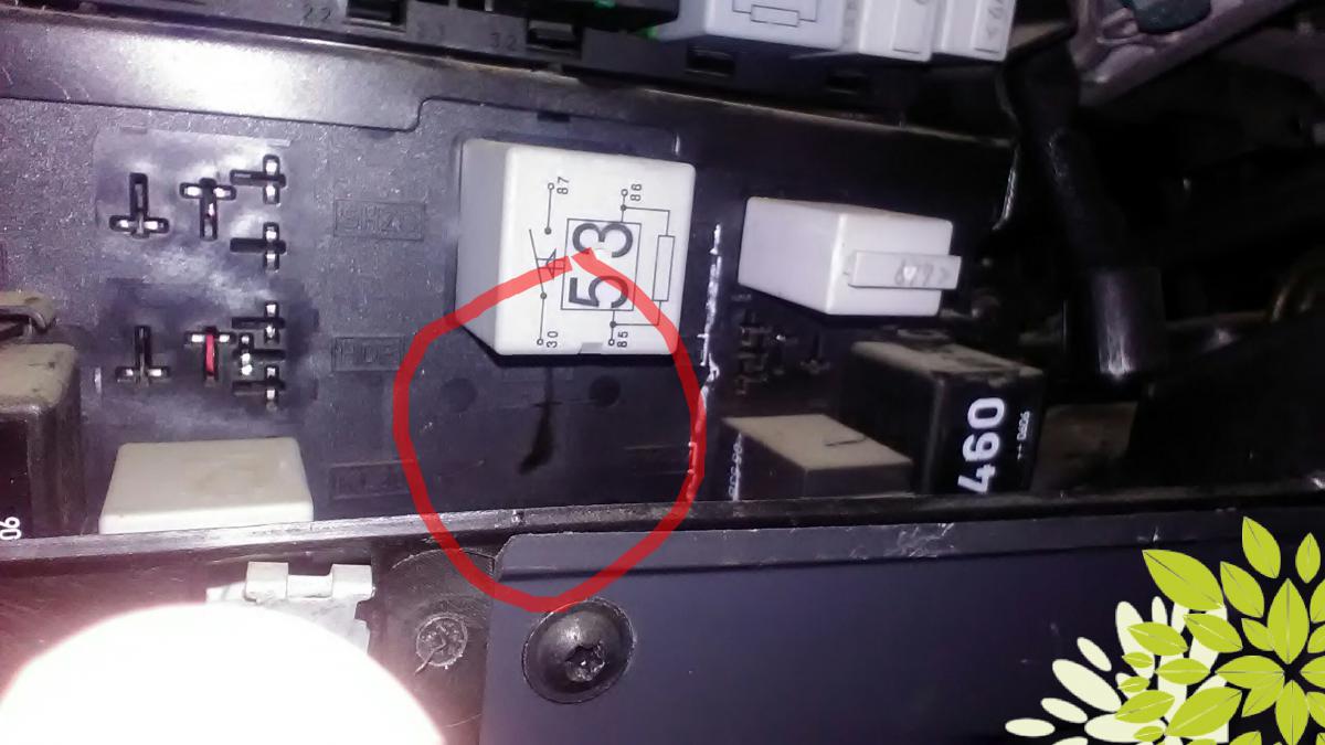

igor1983 0 Жалоба Опубликовано: 13 февраля 2017 Красным обведено где поплавилось с наружней стороны Поделиться сообщением Ссылка на сообщение Поделиться на других сайтах
Sergei36 866 Жалоба Опубликовано: 13 февраля 2017 @igor1983,На форуме есть пара машин под разборку, может есть смысл спросить у них этот блок да заменить ? И ещё. Сторонняя сигнализация есть? Не в ней ли дело? Может на линию обогрева стекла повесили какого либо дополнительного потребителя? или лазил кто снимая обшивку и передавил провод, вот и коротыш. С чего бы ему оплавиться так... ИМХО Поделиться сообщением Ссылка на сообщение Поделиться на других сайтах

gigagertz 101 Жалоба Опубликовано: 15 февраля 2017 в любом случае блок снимать, так снимай и разбирай, увидишь что там. так гадать бесполезно Поделиться сообщением Ссылка на сообщение Поделиться на других сайтах
igor1983 0 Жалоба Опубликовано: 19 февраля 2017 Нашел причину.... Ну в общем снял блок,разобрал...Обнаружил что оплавилась дорожка от входа реле обогрева заднего стекла.Расстроился т.к увидел по разводке контактов что обогрев никак не связан с запуском ДВС(Потом еще рвз взяв в руку реле клеммы 15 начал прозванивать катушку в реле как итог реле оказалось не исправным.Машина ожила)заказал проблемное реле и жду фишку от обогрева заднего стекла на блоке j519.Всем спасибо... Поделиться сообщением Ссылка на сообщение Поделиться на других сайтах
