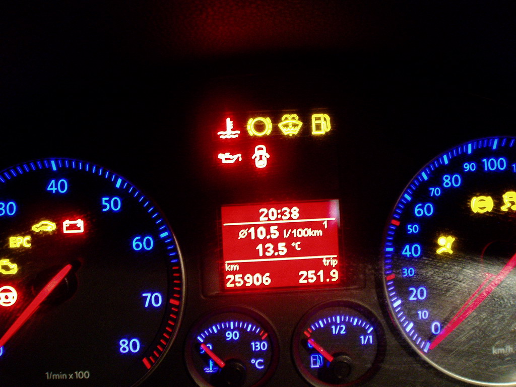

Вобщем вот такая тема, до мануала далеко, аж в гараж идти :P Но охота узнать, на моей приборке есть датчки износа тормазных колодок? Интересуют потому, что скорее всего колодки мои не доездят до ТО3... вот и думаю как понимать, приближения их кончины :() Спасибо за ответы))!
в базе-
датчик износа тормозных колодок - только для TDI моторов
а где лампочка-то? если круглешок в скобках, то это вроде датчик давления воздуха...или значек одну функцию выдает?
если круглешок в суобках, то это ароде датчик давления воздуха...
Давления воздуха где?
в резине...т.е. когда прокол, и давление падает, то он загорается... измерение идет типа "косвенное через АБС"...
(O) - это и есть датчик колодок, только у меня в боре датчик стоит только на передних колодках.
Думаю, на джеттах то же самое.
ну вот и мне так кажется... что и подтвержает информация из этой темы вдобавок... :P
посмотрел только что, горит пиктограммка при включении зажигания, наверное и датчики есть, только на какие колеса?...
Датчик износа тормозных колодок есть на всех комплектациях кроме одной, моей. Так что народ не мучайтесь. :P
на 90тыс.км загорелся этот датчик (на одном переднем колесе тока стоит датчик). Заменили колодки (около 100у.е.). Остаток передних 4-5мм из 13мм новых, можноб было еще 30тыщ катать. Сзади остаток 3-5мм из 10мм, еще не менял, датчика там нет
