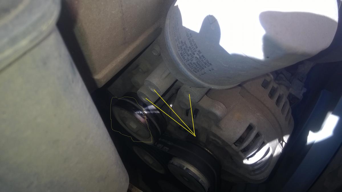

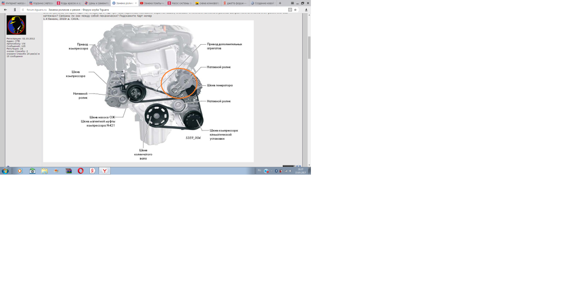

Здравствуйте. Прошу помощи знатокам. Потекла помпа которая на 1,4 в 150л.с. Нашел схему ремней для этого двигателя, видео замены на Ютубе. Но когда пострел в подкапотное пространство увидел немного другое. Я не нашел натяжитель с роликом, а нашел ролик который прикручен к блоку. Прилогаю фото со схемой под этот джижок и мое фото. Выделил как смог. Двигатель 1,4 CAVA. Кто знает подскажите ?

Как устроено у вас посмотрите.
Завтра посмотрю.
Натяжителя нету, а его крепление имеется (три отверстия с резьбой)
натяжной нижний ролик, головка на 16, прям на болт на ролике отводить против часовой, снять легко одному, ставить лучше вдвоем, один отводит, второй ставит ремень, всё просто

Сегодня был у знакомого в запчастях. Как выяснилось верхний ролик ставится с натяжителем в авто с автоматом. Помпу брал оригинал?
