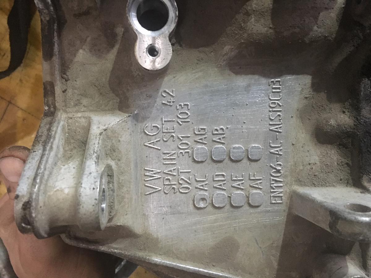

Авто джетта 2015г двигатель 1.6л 85лс. Вот пришло время менять МКПП у меня стоит 02T 301 103 AC нашел на разборе 02Т 301 103 АВ от поло. Совместимы коробки?

Судя по тому что корпус у них один, они наверняка совместимы, разница скорее всего в передаточных числах, поло легче все таки.

Каталожный номер, который Вы представили  - это номер конкретного корпуса коробки!
Это не номер и не код самой коробки!!!
Номер коробки можно определить по вину Вашего авто!
Вот с него и нужно начать ..... а ремонт иногда "интересней" такой же древней коробки б/у .... с разбора!
Изменено пользователем новожилов
А на самой коробки не отображается нигде номер для сравнения?
