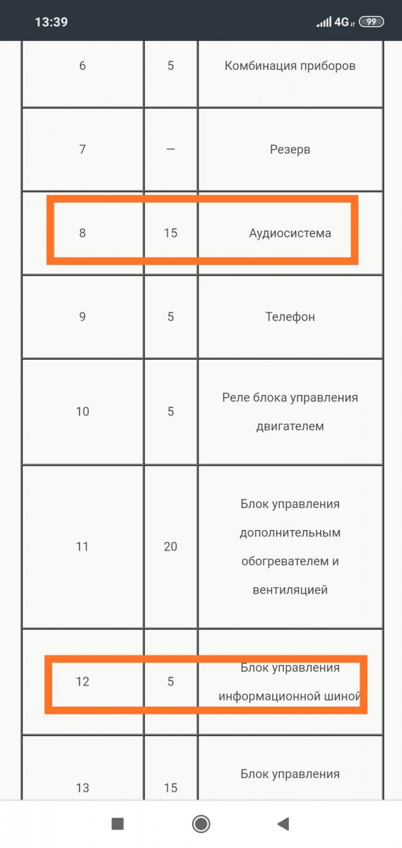

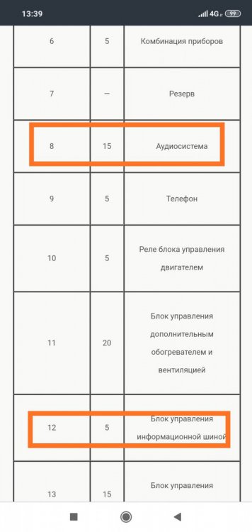

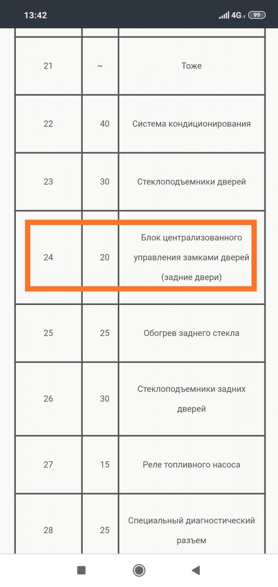

skajetta 0 Жалоба Опубликовано: 9 марта 2019 Всем добрый день! Очень нужна ваша помощьМашина vw jetta 5 2007г 1.6 BSEАккум начал высаживаться за два дня. Никакого доп.оборудования не ставил. Вынимая предохранители по очереди, нашел проблемы: 1. Аудиосистема, 2. Блок управления информационно шиной 3. Блок централизованного управления замками дверей (задние двери) Три года назад была замена магнитолы на RCD-510. За это время проблем не было. Может кто сталкивался ? как решали вопрос? Поделиться сообщением Ссылка на сообщение Поделиться на других сайтах

IslandSky 1 029 Жалоба Опубликовано: 10 марта 2019 А почему Вы считаете их проблемами? Эти узлы всегда находятся в рабочем состоянии даже если авто заглушено. Нужно не предохранители вытаскивать, а мерить ток. А потом делать выводы. Поделиться сообщением Ссылка на сообщение Поделиться на других сайтах
