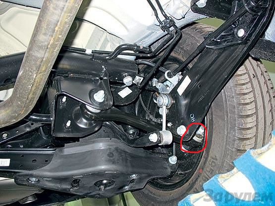

Зверюга 14 Жалоба Опубликовано: 14 июля 2019 Друзья. Поправил я немного заднюю подвеску. Поменял амортизаторы, рычаги поперечного стабилизатора. Стуки и клацанья исчезли. Все хорошо, но иногда поскрипывает сзади. Скрип похож на скрип пружин. Но, простите, может вопрос глупый - а чему в них скрипеть? Точки фиксации пружин нормальные, неразболтанные. Что-то кроме пружин? Кстати, по поводу пружин еще будет вопрос - я читал, что единственный способ их проверить - измерить длину и сравнить с исходной. Что-то не очень хочется их снимать. Скажите, тот факт, что они, в общем-то свою функцию выполняют, то есть держат колесо на нормальном расстоянии от кузова - может говорить о том, что пружины еще походят? Так то им 12 лет уже. Поделиться сообщением Ссылка на сообщение Поделиться на других сайтах

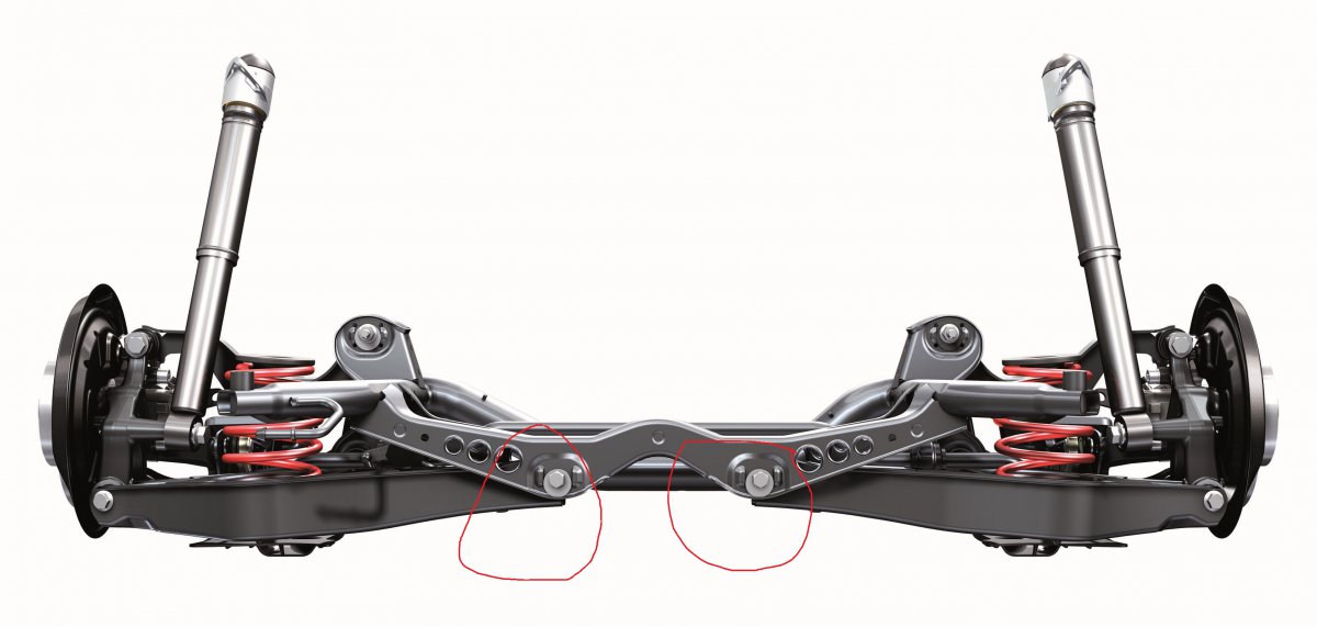

Зверюга 14 Жалоба Опубликовано: 14 июля 2019 (изменено) Не могут ли это скрипеть возможно изношенные сайлентблоки? Я осматривал - на вид вроде все целы. Но вот ... как бы это правильнее объяснить - оси втулок рычагов подвески, там где они крепятся к кузову, не совпадают с осями того, на что они одеваются. Это нормально? Изменено 14 июля 2019 пользователем Зверюга Поделиться сообщением Ссылка на сообщение Поделиться на других сайтах
Зверюга 14 Жалоба Опубликовано: 14 июля 2019 Поделиться сообщением Ссылка на сообщение Поделиться на других сайтах
Зверюга 14 Жалоба Опубликовано: 14 июля 2019 (изменено) В общем залез я в яму, помощник понажимал на багажник То место, которое я обвел, если его потрогать, во время скрипа передает на пальцы легкую вибрацию. Там, насколько я знаю, тоже сайлентблок. Может он скрипеть? Как эта деталь называется, менять ли ее целиком, или сайлентблок можно выпрессовать оттуда? Изменено 14 июля 2019 пользователем Зверюга Поделиться сообщением Ссылка на сообщение Поделиться на других сайтах
Sergei36 866 Жалоба Опубликовано: 14 июля 2019 6 часов назад, Зверюга сказал: Не могут ли это скрипеть возможно изношенные сайлентблоки? Только они, больше скрипеть нечему Поделиться сообщением Ссылка на сообщение Поделиться на других сайтах
