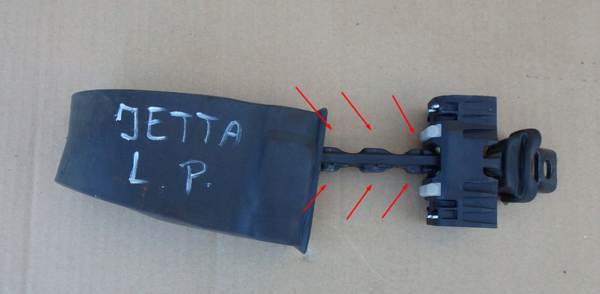

Ребята никого не кумарит в Jetta 6 - три доводчика положения двери?
Когда дверь в первом положении, выйти с машины сложно...
Открываю дверь во второе положение не всегда есть возможность, так как под парадным часто очень близко ставят машины, а открыть дверь между 1-м и 2-м положение сложно, так как дверь тянется или к тому или к тому положение, очень раздражает))) (а так же легко можно кому-то коцнуть машину)
У меня на предыдущей машине, на какое расстояние дверь открыл на таком расстоянии она и будет фиксироваться, вот это кайф))))
Подскажите как вы пользуетесь таким не удобным открыванием двери?) Или может можно доводчик поменять и будет счастье?)
Бывало блондинко встала рядом так, что и в первое положение открыть не смог.Залазил через пассажирское. А так руками придерживаешь, чтобы соседа не коцнуть.

А может сучествуют ограничители которые не фиксируют в трёх положениях?)))
Если я правильно понял вот эти выступы и делают 3 положения, я бы их нахрен спилил))))
Изменено пользователем 4esik

Не помню где видел, здесь или на Драйв 2. Человек грел ограничитель строительным феном и формировал выемку под фиксацию в удобном ему месте. У него все получилось.
А действительно, напильником пропилил выемку, и всего делов! А где не надо - суперклеем с содой выемку убрать.
