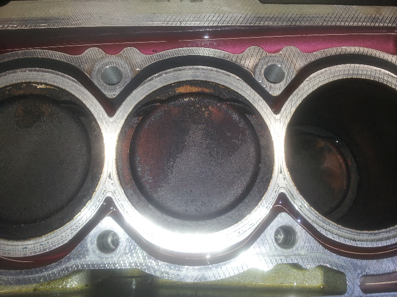

С поршнями ЕТ пожалуй да.Именно это я и писал выше.С поршнями ЕМ проблем было достаточно.Вот это мне присылал когдато Алексей (суслик),пожалуйста "чистота" камеры сгорания.И это кстати ответ собеседнику из соседей темы,который считает,что нагар-это непременно залегание колец.Отсюда растут ноги у последних TPI,так как именно по результатам вскрытий мотористов ОД делаются выводы инженерами ВАга.А не по высказываниям интернет-пользователей, которые считают,что это НЕ СОЗДАЁТ ПРОБЛЕМ ВЛАДЕЛЬЦУ.

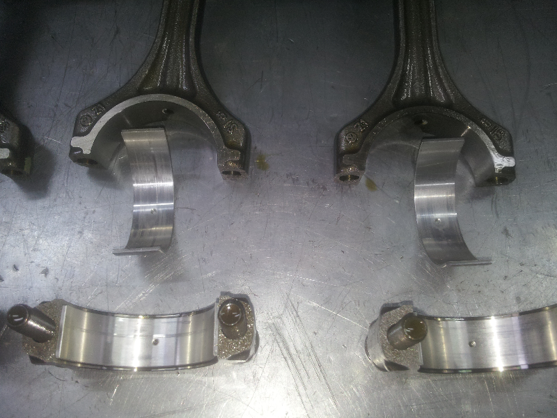

Вот замечательные вкладыши
С его слов,стук начинался через 10 сек после запуска и не пропадал до полного прогрева.
Юбка поршня имеет разрушения графитового покрытия нехарактерное для пробега.
На втором и третьем поршне разрушение с двух сторон.
На вкладышах уже не масляное голодание, а начальная стадия задиров.И самое смешное,его пробег
Как думаешь,если продолжать ездить на этом беспроблемном с твоей точки зрения ДВС,ничего ему не будет?Если ты ничего не видел,это не значит,что ничего нет.Я ещё раз подчеркну,что такие не все.Я знаю  массу случаев,когда при вскрытии вообщем то ничего серьезного не обнаруживалось.Хотя вот именно это даже на модернизированых поршнях.И сказать,что этот мотор не доставлял хлопот владельцам будет враньём!Не доставляет хлопот владельцам САХА,вот это ближе к правде.И не потому,что я на нём езжу.А потому,что каких то косяков по нему нет.И кстати даже мотористы считают его надёжным из линейки ВАГа.чего не скажешь о CFNA.Там чистая лотерея.Подобных случаев могу накидать сколько угодно.
