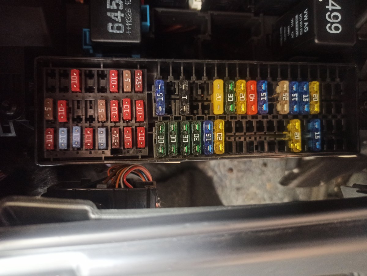

4esik 4 Жалоба Опубликовано: 26 июля 2020 Кто знает подскажите, время от времени пропадает ток в прикуривателе! Я заметил такую тенденцию что когда пальцем потыкаешь в предохранители, в прикуривателе появляется ток и видеорегистратор начинает работать) Собственно может такое быть что какой-то из предохрантелей плохо работает ? Можно ли на заведенной машине или при включенном питании, постепенно выдёргивать предохранители и найти какой отвечает за прикуриватель ? Или может кто знает какой из них отвечает за прикуриватель ? может заменю и после этого ток перестанет пропадать! Поделиться сообщением Ссылка на сообщение Поделиться на других сайтах

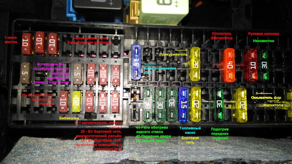

4esik 4 Жалоба Опубликовано: 26 июля 2020 (изменено) Нашёл фото предохрантелей вдруг кому понадобится. Попробую поменять от прикуриватель и по тестирую, будет ток пропадать или нет. Изменено 26 июля 2020 пользователем 4esik Поделиться сообщением Ссылка на сообщение Поделиться на других сайтах
