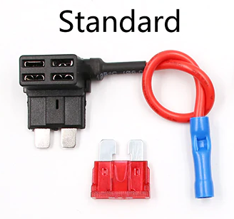

Ребята нашёл на алиэкспресе вот такую штуку
я правильно понял, её можно подключить в *предохранители, а дальше подсоеденить мой дополнительный прикуриватель? кто шарит подскажите)
1 час назад, 4esik сказал:
Нет, не правильно. Одно гнездо - один потребитель. (ИМХО). "Впихивать" всё подряд не нужно, иначе вместо машины найдёшь по-утру горстку пепла. Сгоревший предохранитель - предупреждение (тебе). Всякие разветвители - опасные штуки.
