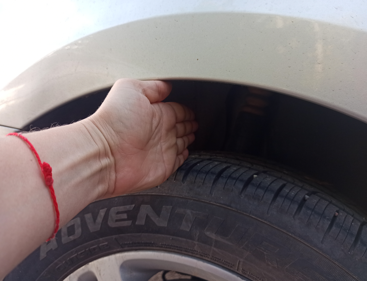

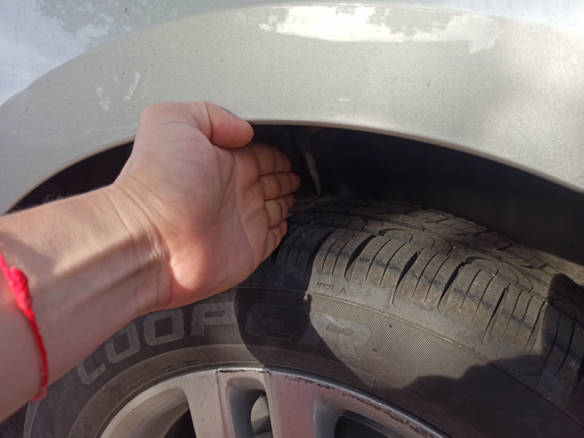

У кого как? я визуально вижу что арка заднего левого колеса выше чем заднее правое колесо (расстояние от колеса до арки)
Сделал пару фото, где видно что слева со стороны водителя на задней оси влезает 4 пальца))) а вот с права аж 5 палец, это такой интересный износ амортизаторов? у всех так?
Кустарные замеры, то есть рулетки под ругой не оказалась пришлось так замерить!

пружина не лопнула случаем?

пружина могла просто лопнуть). На джеттах часто встречается такая болячка, лопается нижний виток, причем владелец об этом зачастую и не знает, обратите внимание.  Обломок пружины может разрушить резиновый буфер, отсюда и проседание на одну сторону. У меня было именно так
Меня тоже в своё время эта участь постигла, только обломился верхний. И рассмотреть его было не просто.
5 часов назад, Sergei36 сказал:
я так понял пружины обламываются в основном на крайних витках где уменьшается сечение прутка. Снизу тоже было визуально незаметно, пока рукой в чашку рычага не залезешь - не определишь
14 часов назад, Sancheg сказал:
Да, именно последняя закорючка и обломилась
