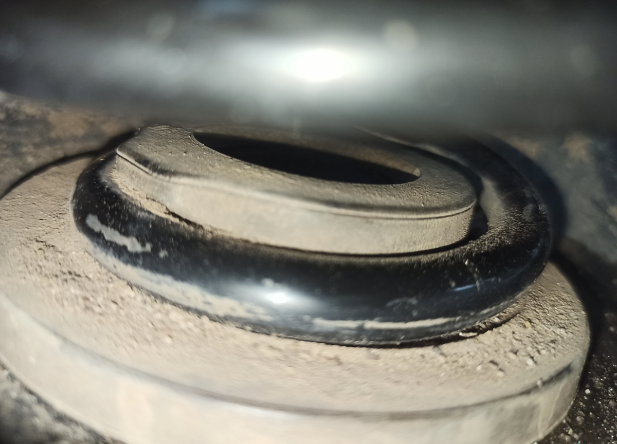

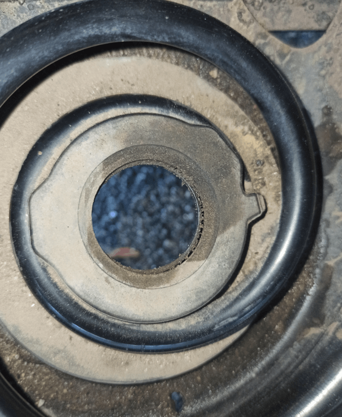

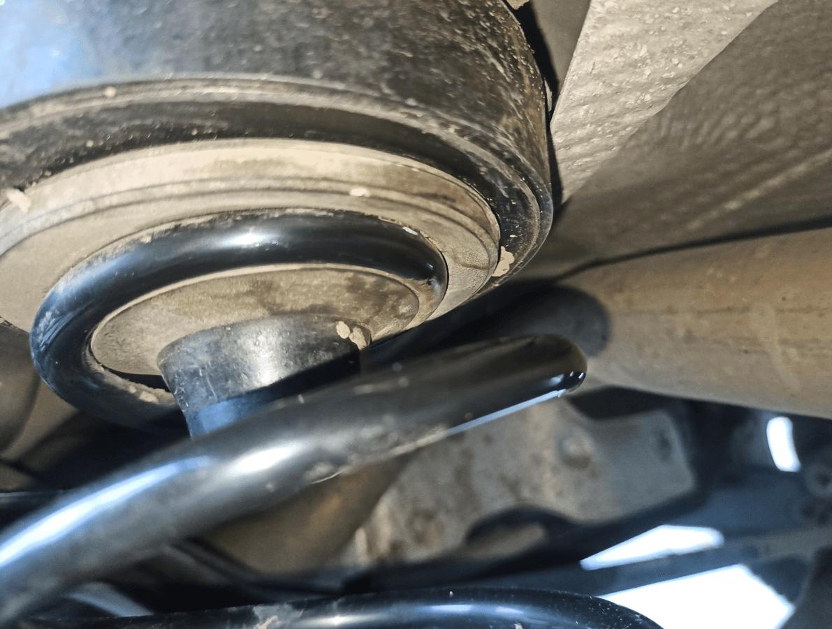

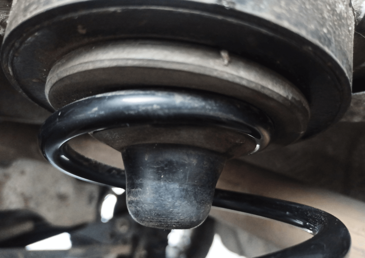

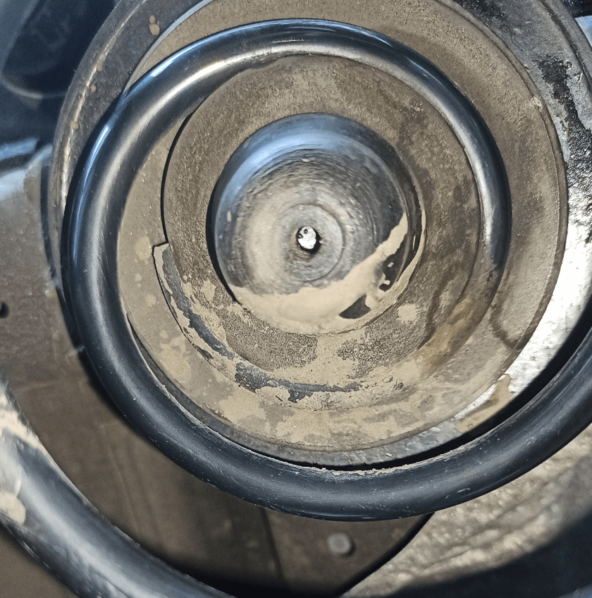

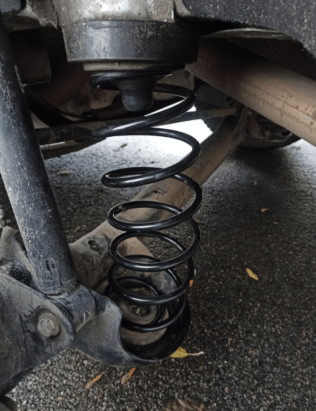

Сегодня получилось снять колесо и всё детально посмотреть ту сторону которая проседает на 1,2 - 1,5 сантиметра, визуально не получилось найти что что-то не так, сделал немного фото.
Пружина кстати тонкая до ужаса :) 10 мм. А так как я вожу с села картафан))) хотелось бы найти пружину потолще этой и по мощнее! Вроде можно купить с разборки D12 мм. от европейской Джетты, но это надо хорошо поискать не ржавую)
ВЕРХ
НИЗ

что то пружина выглядит как не родная. С правой стороны такая же?
Да точно такая же тонка D10 мм
Где-то читал что все машины с Мексики идут с такими пружинами, а европейские машины уже ставят помощнее D12

Скорее всего от комплектации зависит, а не от Мексики европы. Скорее всего где-то подломилась одна, нередко такое бывает.

То есть может быть что кончик левой пружины подломился и её не стали менять а просто поставили в пазы и дальше ездить?)
Короче как думаете после точного замера от кузова к чашке пружыны, если окажется что левая пружина к примеру 20 сантиметров а правая пружина 21,5 сантиметр, есть смысл с таким наклоном заморочится и поставить пружины помощнее ?) (так как я картафан вожу, то хотелось бы пружинку посильнее)

Если и замерять, так уж снятые пружины. Там и концы, на предмет облома, можно посмотреть.
Пружины по весовой категории подбираются, может не подойти
