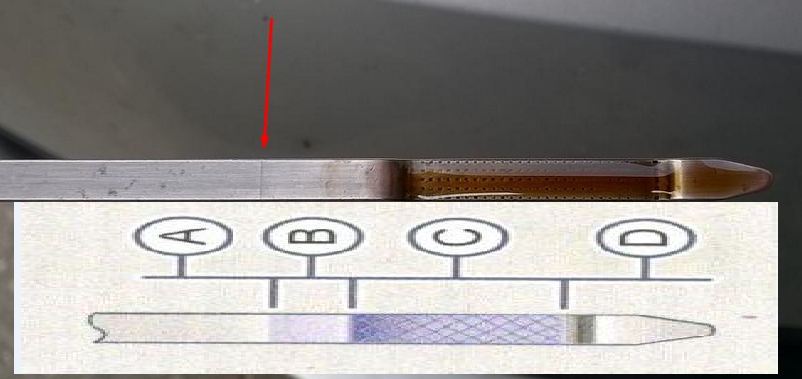

Наконец-то я четко прояснил вопрос, сколько масла необходимо лить в мотор CLRA при замене, а также как по щупу определить его уровень. Дело в том, что я заливал то 3, то 3,5 л, и никто мне точно не мог сказать, на что нужно ориентироваться. И нюансов тут несколько: во-первых, разные мастера, в т.ч. и у ОД, мне говорили, что масло должно быть строго в границах выемки на щупе (типа, это и есть МИН и МАКС); во-вторых, картинки моего щупа, как ни странно, в мануале нет (зато там четко изложено про зоны А, В и С); в-третьих, щупы бывают минимум двух видов на наших моторах.
Пообщавшись с техподдержкой VW, я прояснил все эти моменты и вот, что мне ответили.
Смотрим фото моего щупа с полосой выше выемки (отмечена стрелкой). Если сравнить со схемой, то это совпадает с границей зоны А. Получается, я реально могу залить номинальный объем системы смазки, который для моторов CLRA, BTS, CFNA совпадает и составляет 3,6 л. И это как раз будет на уровне этой полоски. Получается, можно смело заливать 3,6 л, при этом "после полной замены, при необходимости, довести до уровня "max"". Насколько я понимаю, это и есть граница зоны А, т.е. эта самая пресловутая полоска. Могу допустить, что до этой полоски вполне может залезть и 3,8-4 л в соответствии с полнотой слива отработанного масла. То есть полный объем системы смазки мотора CLRA вполне сопоставим с CFNA.

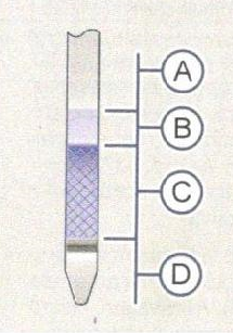

Смысл зон, обозначенных буквами, такой:
А - долив моторного масла запрещён;
B - можно долить масло до уровня «A»;
С - необходимо долить масло. Уровень масла должен после этого находиться не ниже верхней половины области «B».
Где рифлёнка на щупе заканчивается, это и есть Максимум и до этой метки входит (на двигателях 1.4) 4 литра масла.

Это не я придумал. Это разъяснения техподдержки VW. И схему именно моего щупа они мне прислали. И там ясно видно, что масло должно быть выше выемки. А вот то, что в мануале схемы моего щупа нет да к тому же про зоны А, В и С немного иначе написано - странно.

все верно, рифленка это не мин и макс, мин и макс это риски ниже и выше рифленки. на самом деле странно, что ты в это так поздно врубился:) но с пунктом С не совсем соглашусь, я стараюсь что бы масло было не меньше середины рифленки, а по максимуму можно залить и выше рифленки. тут важный момент это температура двигателя при измерениях, он должен быть не холодный, а ближе к горячему

У меня такой же щуп как и у Dimmik. После слива масла, шприцем откачиваю примерно 400-450 кубиков отработки. Этот остаток сам не сливается через пробку на горизонтально расположенном авто. После заливаю всю полностью 4-х литровую канистру масла. Уровень масла как раз становится по верхнюю риску зоны А.

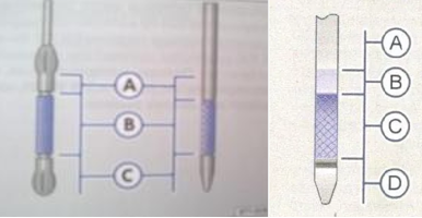

Я всегда ориентировался по мануалу, а там всем известная схема с зонами А, В и С. То, что мне прислали, отличается по смысловому наполнению. Если ориентироваться на мануал, то масло можно спокойно держать в зоне В (рифленка), а в зону А заливать при повышенных нагрузках. А мне что прислали? Получается, масло нужно держать в верхней половине зоны В (в мануале - А).
Откуда, спрашивается, такие расхождения? Что-то поменяли впоследствии? Интересно, что сейчас рисуют в мануале.

Немцы в любом случае немцы. Например, в инструкции к двигателю DS объёмом 1.8л было рекомендовано держать уровень от середины "рифлёнки" (2.5 л) до её окончания (3.0 л, т.е. мах уровень) при уверенности, что вы способны контролировать расход масла. Не нужно лить много. ИМХО
18 часов назад, Dimmik сказал:
Т.о. "В", в моём понимании, как раз и есть достаточность и ни до какого "А" без необходимости (понимаю как "не жрёт) лить не нужно. Главное не допустить ниже середины "рифлёнки", т.е. "С".
