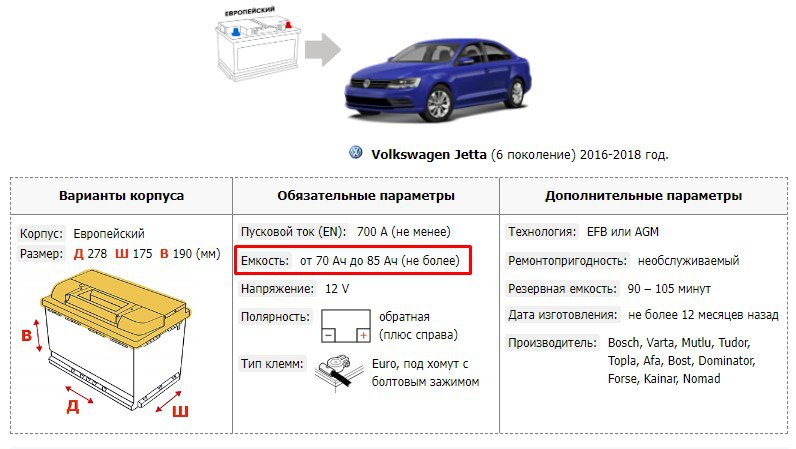

Так же нашёл статейку вот с такой табличкой.
То есть я выбрал два года назад правильный аккум на 75 ампер?

Короче так как же узнать какой аккум надо?

Главный параметр в твоем случае это пусковой ток (рекомендованный у тебя не ниже 700А)
Второй немаловажный это габаритные размеры и полярность, но в джетте длины проводов хватает для обоих вариантов.
