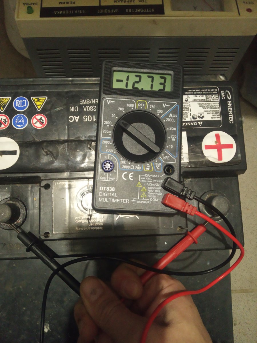

Напряжение спустя неделю после зарядки уменьшилось до 12,81. Температура окружающего воздуха +7
Что-то у вас с напряжометром не того...
Уж больно большое напяжение после недельного отстоя батарейки.
да, какая-то фигня с напряжением, ну сразу после зарядки еще ладно, но думаю уже через час там никак не может быть больше 12,8 и это на новом АКБ, на старом это в принципе невозможно
IMG_20221224_112021.thumb.jpg.a5e17a95d7177c30f02e2d6c650bd2f5.jpgДа вот, сам в шоке! (Спустя 10 дней)
22 часа назад, serhyo сказал:
Он эти 10 дней не подключенный стоял или на машине? И плюс надо бы попробовать другой тестер
В подсобке стоял.... Тестер точно замеряет. Я же этот аккумулятор до 10,5 вольт лампой ближнего света разряжал 5 часов. На праздниках попробую залить электролит свежий. Сам не понимаю, что за ерунда.
