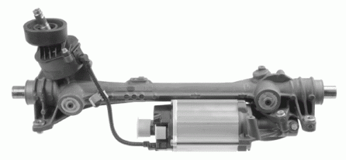

А как работает электроусилитель руля? Я в принципе чего там электро-моторчики что ли усиливают? Расскажите кто в теме е сли можно с фото за ранее благодарен.
и так информация по "Рулевой механизм"
производитель: ZF Parts
критерий:
-заменяемая часть
-электрический
-для автомобилей с левым расположением руля
-Количество крепежных отверстий: 3
номер: 81 775 по ZF Parts
номер по VOLKSWAGEN:1K1 423 55 G, 1K1 423 55 GX, 1K1 423 55 K, 1K1 423 55 KX, 1K1 423 55 M, 1K1 423 55 MX
применяемость jetta: 1.4 TSI (9 КвТ ; 5/27 - )1.4 TSI (13 КвТ ; 7/26 - ) 1.4 TSI (118 КвТ ; 7/28 - ) 1.4 TSI (125 КвТ ; 7/26 - ) 1.6 (75 КвТ ; 1/25 - ) 1.6 FSI (85 КвТ ; 9/25 - ) 2. FSI (11 КвТ ; 8/25 - ) 2. TFSI (147 КвТ ; 1/25 - ) 2.5 FSI (11 КвТ ; 1/26 - )1.6 TDI (77 КвТ ; 6/29 - )1.9 TDI (77 КвТ ; 8/25 - )2. TDI (1 КвТ ; 9/25 - )2. TDI (13 КвТ ; 1/25 - ) 2. TDI 16V (13 КвТ ; 8/25 - )2. TDI (125 КвТ ; 1/26 - )
Ориентировочная цена : 24715 руб.
