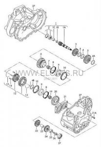

Аналогичная ситуация авто 1,6 ФСИ мексиканка с пробегом 43000. Шум в КПП при морозах, пропадает при движении. Пробывал долить масло, поднял правую часть машины и через контрольную пробку КПП нагнетателем доливал пока масло не потекло из отверстия, вместилось 300г. Не помагло, шелест остался + замятый домкратом порог (попросил друга поддомкратить машину пока сам снимал защиту). Задавал вопрос на фольксваген.мск - ответ замена подшипника первичного вала, иначе разобъет кпп. Приобрел кронштейн с подшипниками, но говорят что этого не достаточно, на вопрос что еще нужно для замены ответа так и не получил. В Эльзе 3.7 информации очень мало в Етке ни одной прокладки не показано, может все на герметике. На вопрос по замене подшипника через заднюю крышку КПП ни снимая коробки при снятом колесе и локере, последовал отрецательный ответ. Хотя по логике кронштейн с подшипником стоять должен за ней. У кого есть какое либо мнение по данному поводу. Приветствуется любая информация.

Заменен кронштейн 02T311206E, по заказ наряду 6,2 нормо часа.
Будем слушать по утрам....
так они что пол коробки разбирали?поз 21?
Зачем полкоробки? ВСЮ коробку.... :oops:
Шум есть - надо дефектовать весь редуктор.
сам мучился - отдавать нет в ремонт из-за шума только на холодную? машине года нет, жалко... Но все таки решил - пусть делают, по словам мастера на приёмке (когда забирал авто, спросил) подшипник крутился с заеданием.... думаю, еслиб развалился он, года через два - три, ремонт обошелся бы в копеечку (так по заказ наряду, по нормо часу посчитал + сам кронштейн, эта замена стоила бы тыс. 13 - 15).
