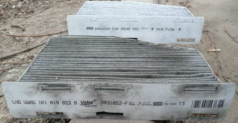

burgasko 12 Жалоба Опубликовано: 6 мая 2009 Сегодня поменял родной салонный фильтр на мановский угольный (Mann CUK 2939). Заводской был тоже мановский и угольным, но с эмблемой Valeo, без поролона. Поделиться сообщением Ссылка на сообщение Поделиться на других сайтах

Greck 794 Жалоба Опубликовано: 7 июля 2009 Alexander а че на сфоткан фильтре не видно номера? Поделиться сообщением Ссылка на сообщение Поделиться на других сайтах

Alexander 10 Жалоба Опубликовано: 7 июля 2009 43,000 пробега, решил заглянуть туда, там чего только нету, пропылесосил и заказал новый, цена вопроса 420 руб (оригинал) Поделиться сообщением Ссылка на сообщение Поделиться на других сайтах
