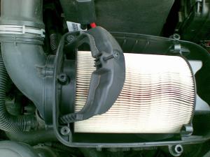

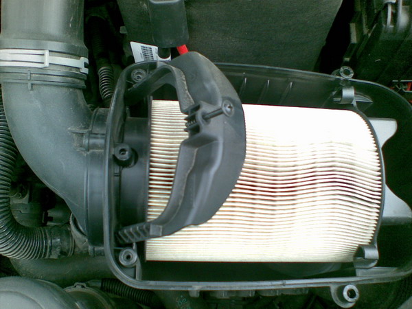

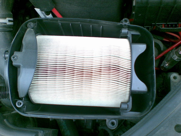

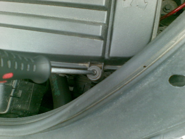

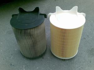

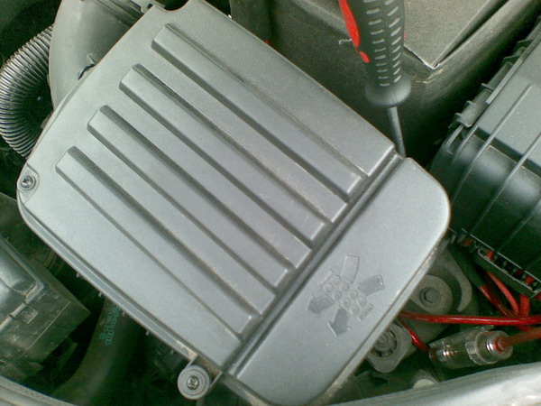

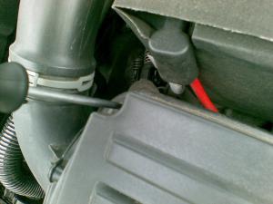

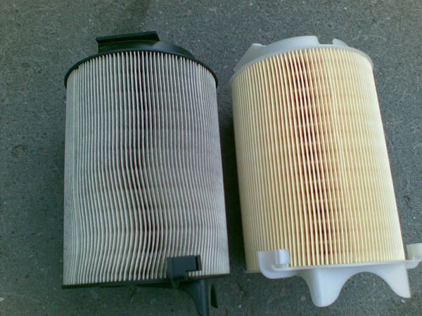

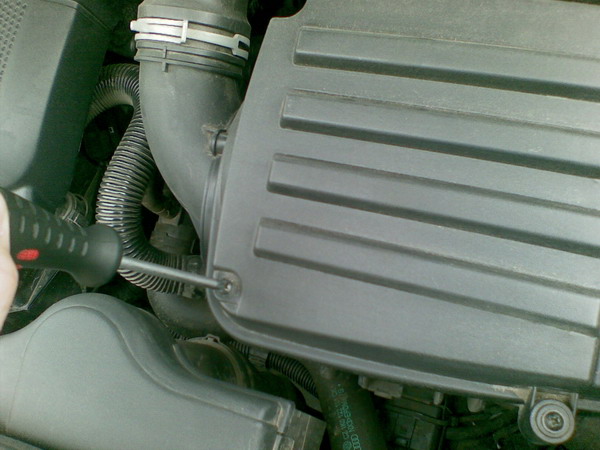

Greck 794 Жалоба Опубликовано: 2 июля 2008 Спасибо Шeфф Замена воздушного фильтра на 1.6 Берем отвертку крестовую и: Поделиться сообщением Ссылка на сообщение Поделиться на других сайтах
Саня 4 Жалоба Опубликовано: 2 июля 2008 Судя по отчёту минута и мотор начинает дышать свежим воздухом Поделиться сообщением Ссылка на сообщение Поделиться на других сайтах
Greck 794 Жалоба Опубликовано: 2 июля 2008 Судя по отчёту минута и мотор начинает дышать свежим воздухом так и есть... даже испачкаться не успеешь)! Я пробовал на выходных... все элементарно... Поделиться сообщением Ссылка на сообщение Поделиться на других сайтах

Greck 794 Жалоба Опубликовано: 2 июля 2008 а на сколько по практике хватает этого фильтра в городских пробочных условиях?может тоже подкупить где нить... Это вопрос не сюда, а в отдельную тему, потому что к замене не имеет отношения. И зависит от различный условий эксплуатации, думаю даже в разных районах московской области - по разному они ходят. Я на выходних осматривал свой - 8тыс после замены - как новый, пыли немножко только струсить пришлось с паролоновой обмотки сверху фильтра. Тут предлогаю это не обсуждать. Если сильно интересно, давайте создадим тему, сколько в среднем ходят воздушные фильтра для разных моторов... Давай Милорд создавай, с голосовалкой типа 5 тыс, 8 тыс, 10 тыс, 12 тыс, 15тыс... А все вопросы по замене - тут) Поделиться сообщением Ссылка на сообщение Поделиться на других сайтах
