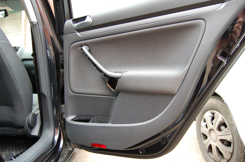

Фотоотчет! Снятие обшивки задней двери.
Спасибо гольф-форуму за материал :-D

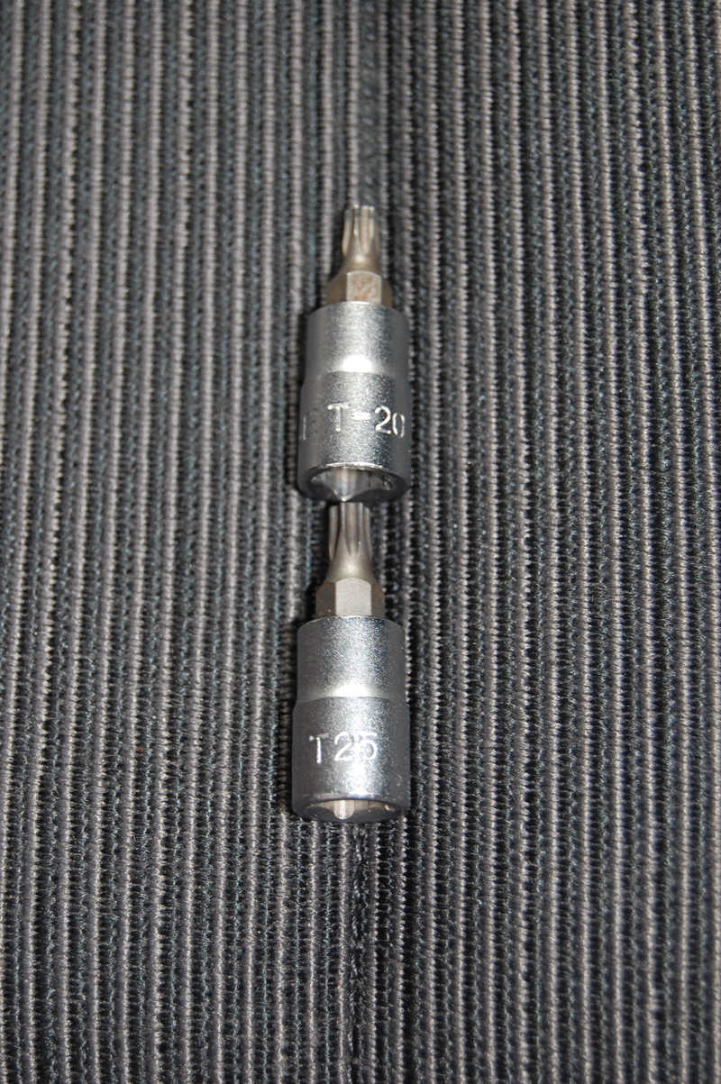

Для снятия обшивки нам понадобится Торкс 25 и 20
torx[1].jpg.jpg]

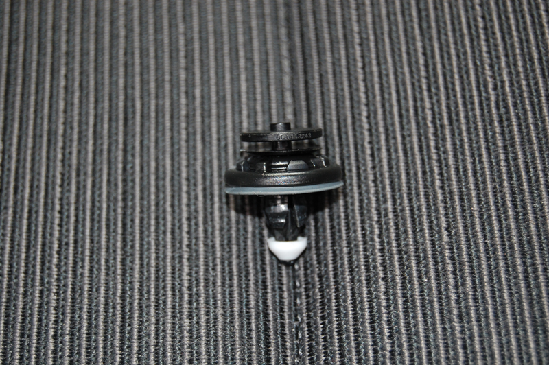

так же воможно понадобятся пистоны кому то, чтобы заранне знать какие вот их фото:
piston[1].jpg.jpg]
Теперь приступаем к снятию обшивки:[/]

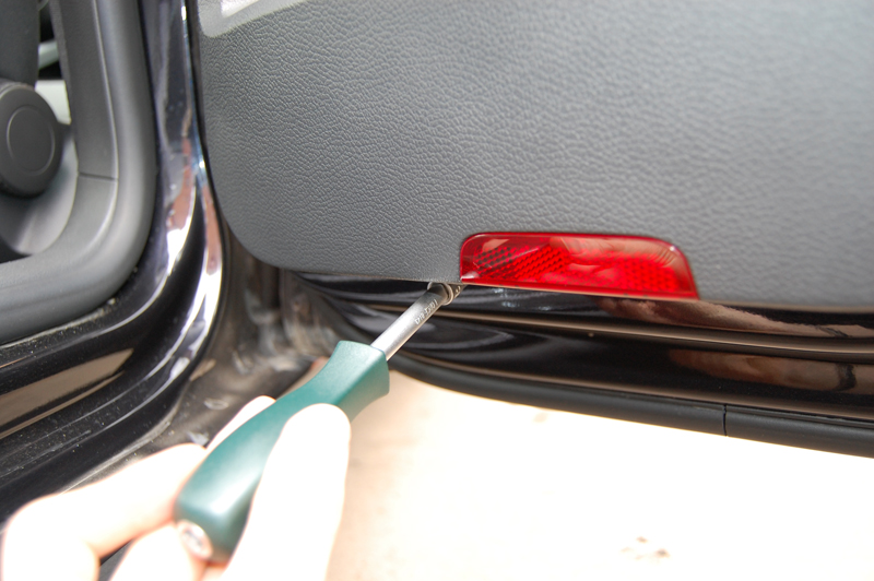

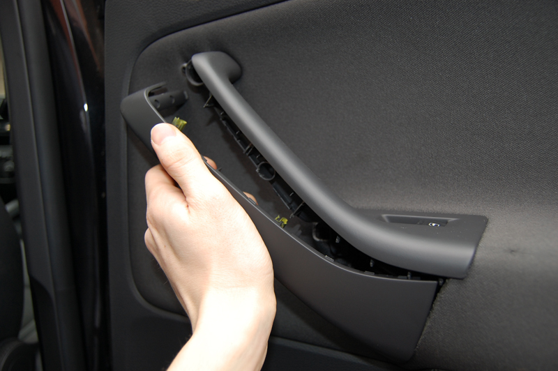

1. Снимаем нижнюю накладку ручки
dveri_1[1].jpg.jpg]
dveri_2[1].jpg.jpg]

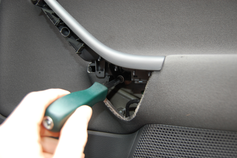

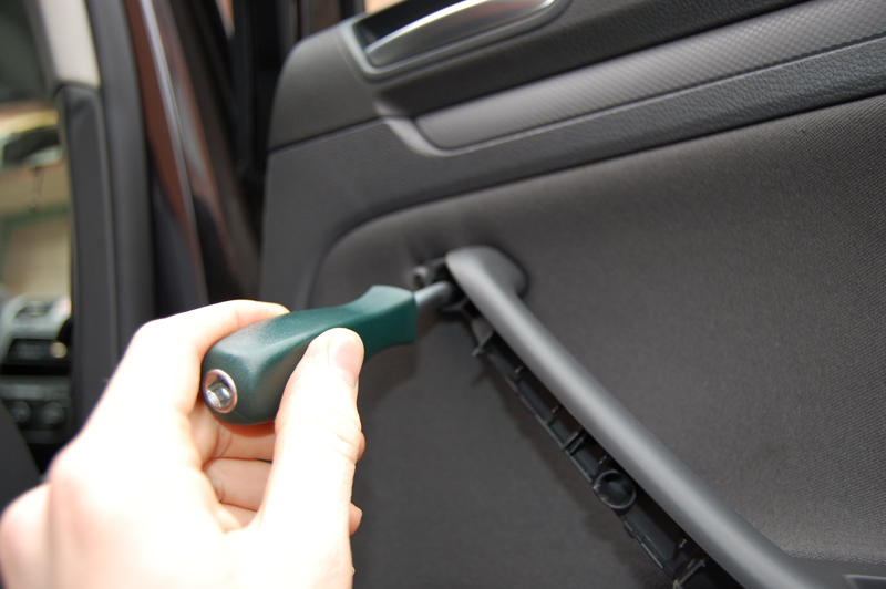

2. Выкручиваем три торкса
dveri_3[1].jpg.jpg]
dveri_4[1].jpg.jpg]
dveri_5[1].jpg.jpg]
После чего аккуратными толчками снимаем накладку.
хочу добавить, что при снятии задней обшивки использовал торксы 15 и 27 :) уж не знаю, может у меня Джетта эксклюзивной сборки...
И когда все три винта откручены, чтобы не чесать долго репу в поисках отдирания карты, освобождаем верхнюю часть карты из оконного уплотнителя и аккуратно снимаем карту, отстегивая пистоны

А не подскажешь код для - "Пистон, Андапка обшивки задней двери Джетта/Гольф"
6Q0 868 243 Светодиод подсветки ручки двери
На название внимание не обращай (ЕКЗИСТ вечно путает), это точно оно - покупал десяток (штуки три уже переломал)
А это чтото типа универсального пистона? Поидее во всех дверях он будет.
Может быть гдето еще?
только в дверях, но не только в Джетте
Заказал 10 штук ) в комментариях написал что название не то
Счас екзист показывает
6Q0 868 243 - Клипса дверной обшивки
