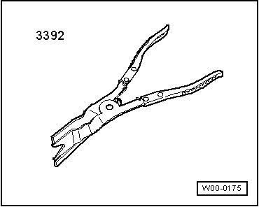

Народ, такая беда. Решил снять обшивку задних дверей, чтобы посмотреть имеются ли там шататные провода под динамики. Их там не оказалось. Не беда, думаю, значит куплю свои. Но вот при попытке поставить обшивку двери столкнулся с проблемой - она не встает на своё место. Проблема - пистоны!!! Как их завести в пазы на обшивке двери??? Пробовал их снять с двери, но они не поддались, побоялся отломать. Что делать-то? :notim:
Если пистоны остались в двери, не в обшивке, то их надо отстегнуть (вытащить) из двери в ставить в обшивку. ВАГ для этого использует такие клещиpost-2008-0-70812200-1314958305_thumb.jpg
На оставшиеся в двери пистоны надеть обшивку нереально (попасть в пазы). Для вытаскивания пистонов использовал обычные пассатижи, правда усилие надо было приложить большое - вытаскивал по принципу рычага, уперев пассатижи в дверь (естественно проложив между дверью и пассатижами тряпочку чтобы не поцарапать дверь). При разборке 4-х дверей пришлось заменить 4 или 5 пистонов - их можно было в принципе использовать повторно, но лучше поставить новые.
Лучше действительно использовать клещи.
