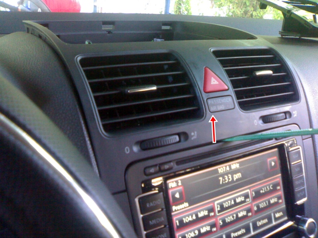

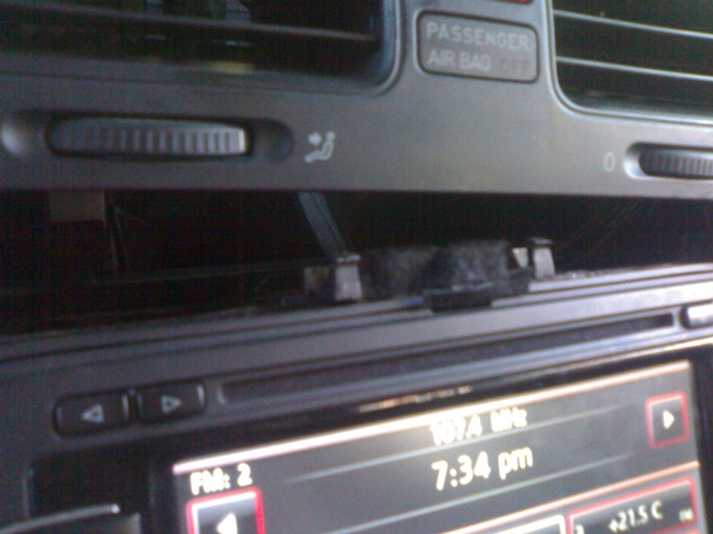

хотел бы немного уточнить момент снятия верхней панели с диффузорами (мож кому пригодится, хоть все и изучил на форуме, а сам все равно чуть не сломал)... Под кнопкой аварийки в щель меджу РНС и верхней панелью панелькой вставить что-то плоское (я использовал ручку от скальпеля, кстати, очень помогает и в других местах отщелкивать панельки) и подтолкнуть вверх, там 2 защелки, с них надо снять и тогда панель снимится. Вот я их чуть и не сломал, т.к. тянул просто на себя, думая что все защелки уже освободил.
