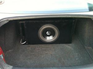

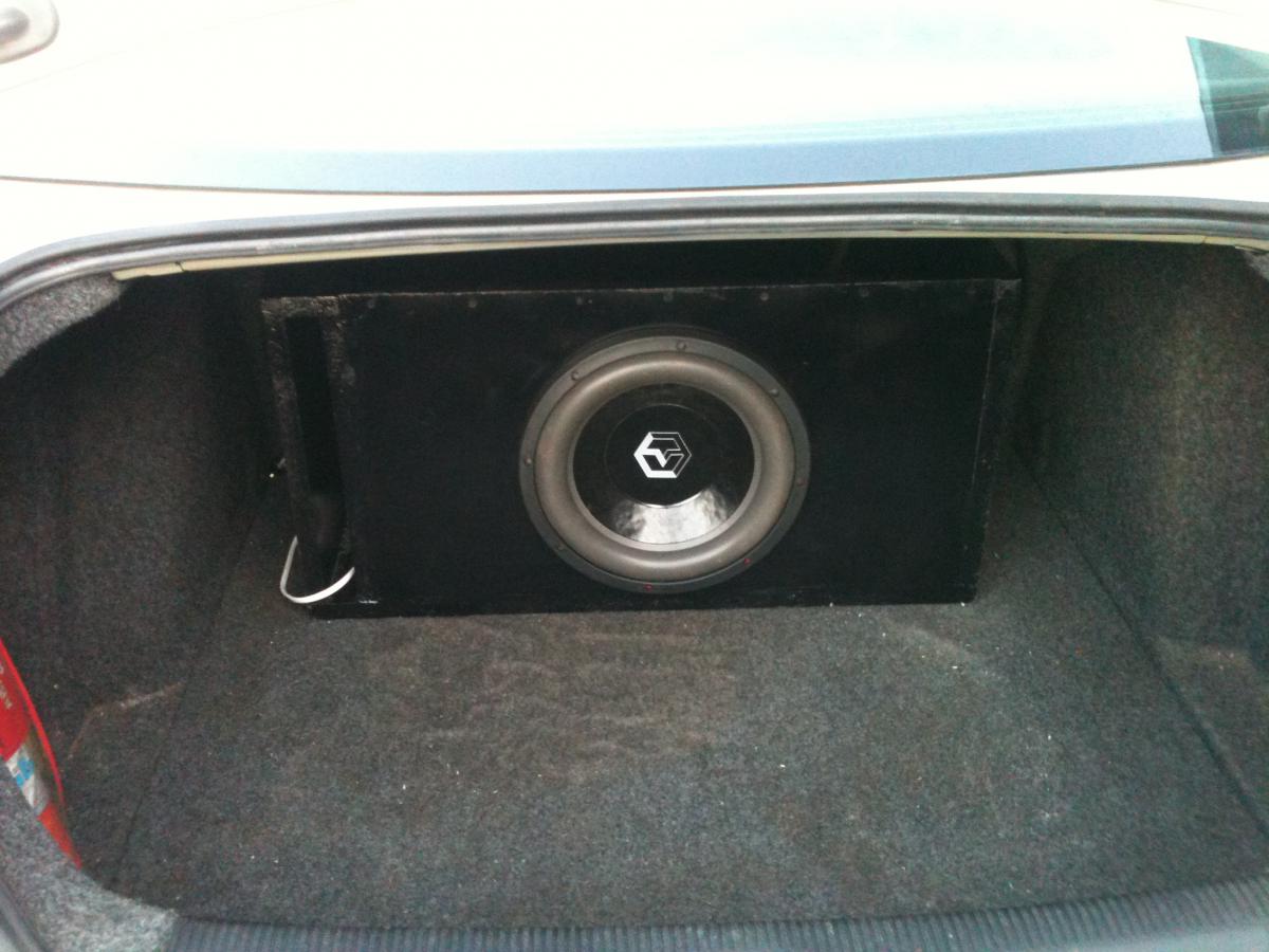

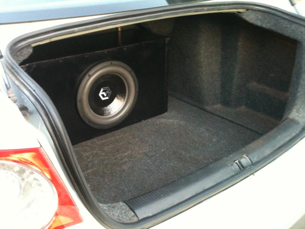

@Малышев, С объёмом багажника, если мне не изменяет память, в 560 литров я могу себе позволить навесить под полкой мааасенький закрытый ящик на 19 литров для сабвуфера. :yoyoman:  Все инсталяции, когда динамик не выходит в салон, мне кажутся не самыми удачными, ибо "бубнить" будет само пространство багажника, а не салон. :nono:

бубнит так что кишки шевелит))) в багажнике места осталось валом)
