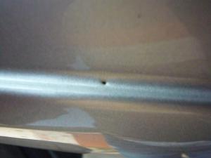

ДЫРКА в крыше
а что говорил что надо крышу менять
я намекал что лучше каплей краски капнуть и забыть (но при условии что края дырки были на заводе прокрашены т.е. нет коррозии
Но и официалам надо показать тоже и послушать что они скажут, но я боюсь что их мнение будет: надо вскрывать шпаклевать и красить всю крышу ох они любят работы по гарантии ведь они оплачиваются евриками :)
Как они могут быть на заводе прокрашены, если шашель пошел???
Я бы поступил следующим образом:
1) обратился к ОД. Пусть оценят что надо делать. Расскажут что будут делать, сколько времени. Если предложат "разобрать и перекрасить половину крыши" -- тогда вариант 2).
2) В радиусе 1 мм от места выступа ржавчины аккуратно снять (сколупныть) краску. Определиться насколько по железу под краской распространилась ржавчина (судя из того что видно на фото как раз 1 мм хватит). Высушить и максимально зачистить ржавчину. Потом дезинфекция и капля краски+лак.
мне не кажеться, что там ржавчина вообще есть...

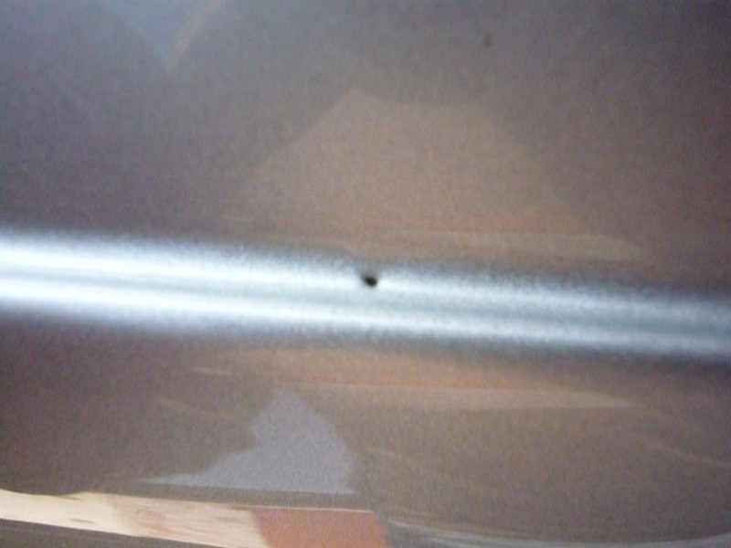

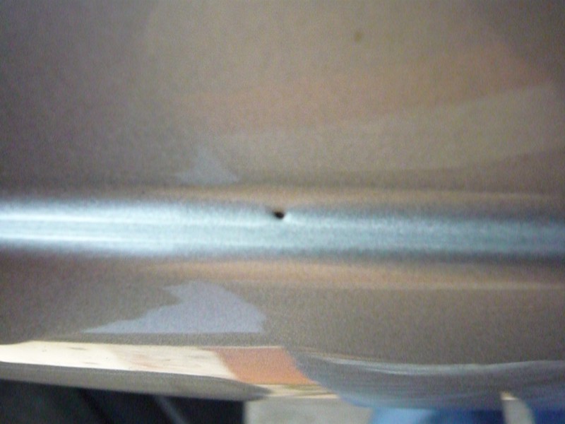

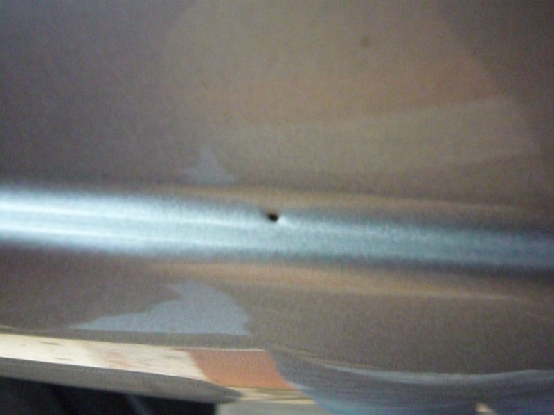

Саня, макросъемку пожалуйста...
Кроме шуток, действительно похоже что ржа есть....
Я постараюсь, но фотик так не увеличивает.
При моём осмотре ржы необнаружено :)
Я тута у меня мобила сменилась!!!!
Ребят лучше неполучается.
Вообщем ржы нет :P
Покраска заводская 100%.
Как-будто так задумано :-D
а отверстие то не слабое... :-D
а отверстие то не слабое... :lol:
:-D:-D:-D Жень сам попросил увеличить :-D:-D:-D
На самом деле оно меньше милиметра
:lol:
ну что, Саша,пока ничего не узнавал у официалов по этому вопросу?
