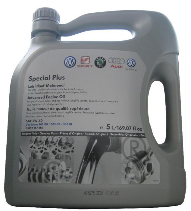

для 1,9 ТДИ и 502 допуск идет, оригинал для него G 052 167 M4 - Масло моторное "VAG 5W-40", 5л

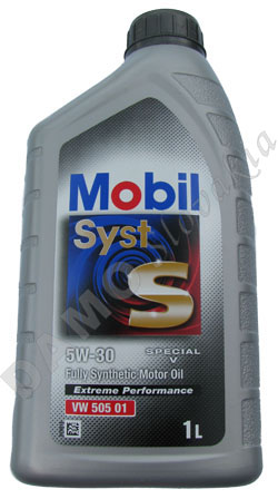

Вот что написано на банке:
Масло Mobil Syst S Special V 5W-30 - высококачественное синтетическое масло для дизельных двигателей. Данный продукт главным образом предназначен для использования в дизельных двигателях с насос-форсунками компании Volkswagen, когда требуется моторное масло по спецификации VW 505.01.
