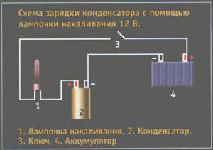

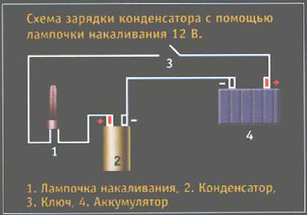

Однако при подключении нельзя просто подсоединить незаряженный конденсатор к положительному и отрицательному проводам питания, поскольку в этом случае он будет потреблять большой ток от аккумулятора и может сжечь предохранители. Чтобы избежать этих неприятностей, многие производители устанавливают специальную электронную схему, благодаря которой конденсатор заряжается постепенно. Как правило, различие в цене между конденсатором, оснащенным такой схемой, и его Lпустым¦ аналогом довольно символическое, так что лучше не экономить. Если такой схемы нет, то конденсатор необходимо предварительно зарядить через лампочку (12-вольтовую), включенную последовательно. Признаком того, что конденсатор зарядился и его можно будет установить на приготовленное место, станет прекращение свечения лампочки.
