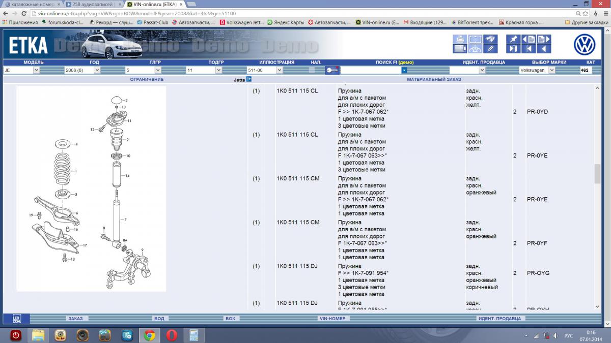

Shuran 15 Жалоба Опубликовано: 6 января 2014 (изменено) По моему вышенаписанному вопросу - по вину дали код пружин в экзисте 1K0 511 115 CL, аналоги не «бьются», брать оригинал смысла не вижу... В каталоге LESJOFORS для джетты моего года бьются пружины стандарт 4295078 и усиленные 4295079. Однако каки-либо примечаний относительно ППД и обычная джетта или универсал нет. Подскажите какие заказывать... Отвечаю сам себе: 42 950 78 Volkswagen 11,75 113 357 42 950 79 Volkswagen 12,50 113 323 первое значение- диаметр проволоки пружины, 2-е - диаметр пружины наружный, 3-е - длина в свободном состоянии... Заказал 4295078. Изменено 6 января 2014 пользователем Shuran Поделиться сообщением Ссылка на сообщение Поделиться на других сайтах

Petroveech 542 Жалоба Опубликовано: 6 января 2014 @Shuran, вот мне ЕТКА что говорит по поводу пружин ППД Поделиться сообщением Ссылка на сообщение Поделиться на других сайтах
Shuran 15 Жалоба Опубликовано: 7 января 2014 (изменено) @Shuran, вот мне ЕТКА что говорит по поводу пружин ППД Безымянный.jpg @Petroveech, спасибо за информацию, в экзисте аналогом бьется 4285734, хотя по каталогу lesjofors подходят и еще пара: 42 857 33 Skoda 11,75 113 373 New 2013 42 857 34 Skoda/Volkswagen 12,25 114 378 New 2013 42 857 35 Skoda 12,75 114 377 New 2013 Совсем запутался... Их длина 37+см - не высоковата задняя часть будет? Или у штатных пружин ППД примерно такая же? P.s. - заказ отменил на пружины постом выше, в думках... Изменено 7 января 2014 пользователем Shuran Поделиться сообщением Ссылка на сообщение Поделиться на других сайтах
