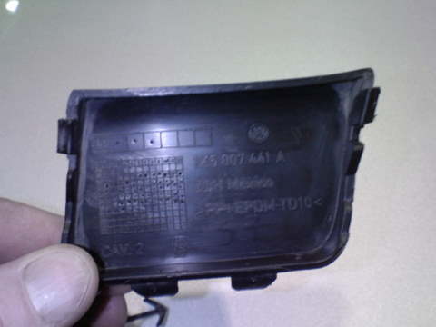

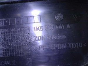

12volt 7 Жалоба Опубликовано: 9 января 2011 ташил друга до гаража,и видимо плохо вставил заглушку в задний бампер,куда вкручивается кручок для буксировки.и потерял ее.пришлось на разборке искать новую. Поделиться сообщением Ссылка на сообщение Поделиться на других сайтах
